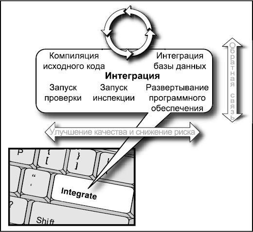

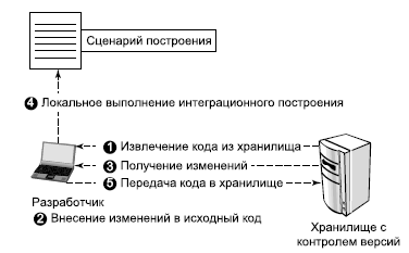

Кнопка <Integrate> (как видно на рисунке 4.1) представляет собой "автоматизированную линию сборки", которая воплощает множество практик, составляющих высокоуровневую практику CI. Автоматизированное построение представляет современную автоматизированную линию сборки, использующую "роботов" для интеграции программного обеспечения.
Рисунок 4.1. Построение программного обеспечения способно улучшить его качество и снизить риск

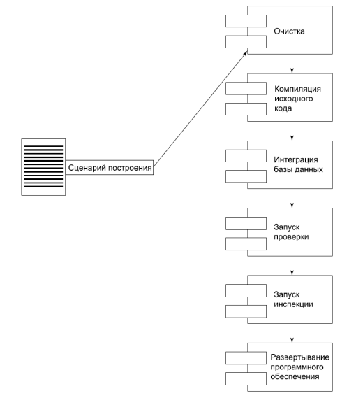

Автоматизированное построение - это как кнопка <Integrate>: нажмите кнопку, и ваше программное обеспечение будет построено (и развернуто). Это означает, что все элементы последнего будут связаны, а их функционирование проверено. Рис. 4.2 иллюстрирует действия, обычно выполняемые сценарием построения.
Рисунок 4.2. Логические процессы сценария построения.
В общих чертах построение программного обеспечения подразумевает примерно следующие этапы.

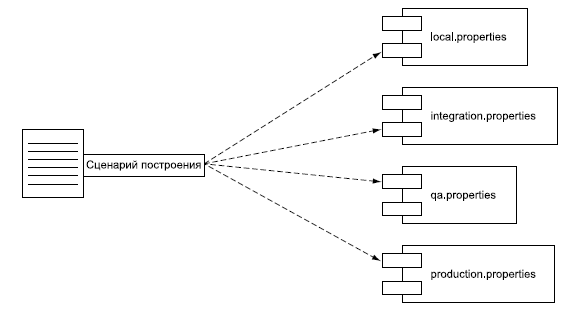

Зачастую проект предусматривает развертывание в различных средах. Для этого может пригодиться наличие в хранилище различных файлов конфигурации, предназначенных для настройки разных систем (разработка, интеграция, тестирование, QA и работа), включая файлы .properties, .xml или .ini. Каждой платформе, языку и инструменту сценариев будет соответствовать собственный вариант конфигурации. Возможность перенастройки построения основана на использовании сценариев, выбирающих предопределенные конфигурации, доступные в программном обеспечении, не изменяя базовые функции сценариев построения. В большинстве случаев вы можете обеспечить такое поведение, изменяя конфигурационные файлы, используемые приложением. Можно также настроить среды выполнения и API, с которыми взаимодействует приложение. Конкретная методика зависит от платформы и принятых соглашений. Ниже приведен список перестраиваемых значений конфигурации, присущих большинству сред.
Хотя среды, в которых осуществляются тестирование или развертывание, могут различаться, сценарии построения не должны быть разными. Файлы конфигурации (типа .properties или .include) позволяют перебирать варианты без необходимости копировать и вставлять значения, подходящие для каждой среды, внутрь сценариев построения. Это еще одна область, где, как и в исходном коде, дублирование ведет к большим проблемам и снижению надежности. Для гарантии возможности создания работоспособного программного обеспечения в любой среде следует улучшить способность сценария построения к настройке за счет применения параметров. Как показано на рисунке 4.4, вы можете запускать один и тот же сценарий построения, предоставляя ему соответствующий файл свойств, настраивающий построение для каждой среды. Например, при развертывании в среде QA вы можете вызывать сценарий построения так:
ant -f build.xml -D environment=qa |
Здесь environment - свойство, которое было определено в сценарии Ant. Параметр -D означает, что это системный параметр, передаваемый сценарию Ant.
Рисунок 4.4. Настраиваемое построение для разных сред

Разработчик выполняет закрытое построение (private build) перед передачей своего кода в хранилище. Осуществляя закрытое построение, вы интегрируете свои изменения с последними изменениями, доступными в хранилище с контролем версий. Это может предотвратить сбой построения. При закрытом построении выполняются следующие шаги.

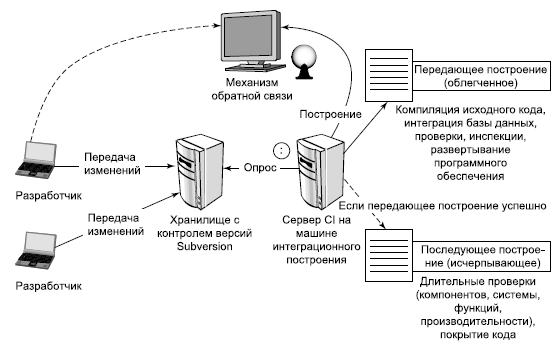

Используя сервер CI, ваша группа осуществляет автоматизированное (непоследовательное) интеграционное построение, которое может быть запущено в любое время. Как уже упоминалось ранее, сервер CI может опрашивать хранилище на предмет изменений. Как только он обнаруживает изменения, он запускает автоматизированное построение. Проблема автоматизированной интеграции заключается в том, что ее результатом может оказаться сбойное построение. В такой ситуации CI скорее недостаток. Проблема зачастую не обнаруживается до тех пор, пока ее причина не окажется в хранилище, а это означает, что другие разработчики могут успеть получить из хранилища сбойный код. Кроме того, сбойное построение может нарушить процесс работы разработчиков.
Чтобы предотвратить попадание сбойного кода в хранилище, некоторые группы используют последовательную интеграцию вручную или применяют физический маркер (я знал одну группу, которая использовала кнопку скобок) или обычную блокировку файла, чтобы обозначить только одного разработчика (или пару), который осуществляет интеграцию в данный момент.
Ручная интеграция может быть эффективна для предотвращения сбойных построений, но она не слишком хорошо масштабируется для больших групп. Кроме того, побочный эффект этой формы интеграции заключается в том, что участники группы могут накопить в очереди много изменений, а поскольку интеграции проходят реже, они оказываются крупней и сложней, что затрудняет получение качественного развертываемого программного обеспечения. К тому же при осуществлении интеграции исключительно вручную нет никакой гарантии, что эта практика будет соблюдаться. Использование сервера CI обеспечивает защищенную сеть, оповещающую о ходе интеграции. Некоторые группы применяют комбинацию последовательных и автоматизированных интеграций. Например, группа, которая использует исключительно автоматизированную CI, может комбинировать данный подход с отдельными закрытыми построениями, выполняемым каждым разработчиком, чтобы предотвратить нарушение интеграционных построений. Однако это вопрос личных предпочтений. Мы, безусловно, склоняемся к автоматизированной интеграции, но не отрицаем уникальных преимуществ ручной и последовательной интеграций, позволяющих поддерживать построение в рабочем состоянии.

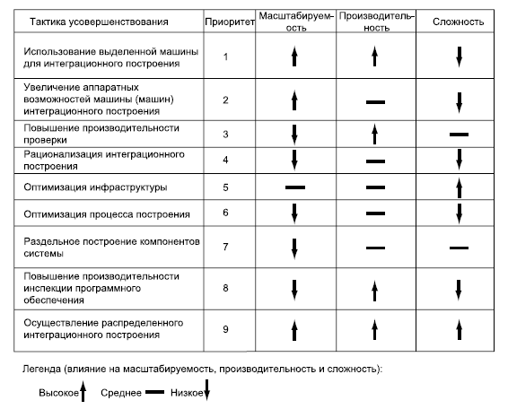

Собрав показатели, проанализируйте их, используя рисунок 4.5 как общее руководство для определения усовершенствований, которые максимально сократят продолжительность построения. Тактические приемы здесь расположены по приоритетам с использованием следующих критериев: масштабируемость, производительность и сложность реализации. Многие решения могут зависеть от размера базового кода и ряда автоматизированных процессов построения, выполнение которых требует много времени (например, автоматизированные проверки). Вы можете документировать подход, рационализировать его и применить в следующий раз, когда понадобится уменьшить продолжительность построения.
Рисунок 4.5. Снижение продолжительности интеграционного построения
Вооружившись стратегией усовершенствований, вы можете приступать к их реализации.

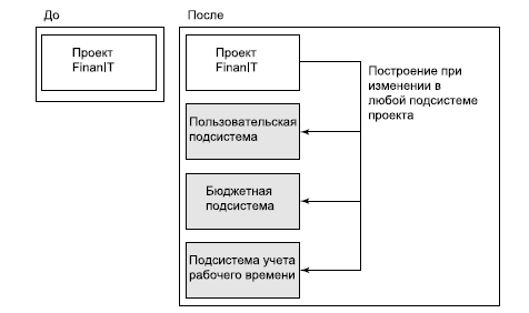

Большой объем кода может привести к тому, что интеграция компонентов программного обеспечения потребует значительного времени. Чтобы выяснить, связана ли проблема с размером кода или интеграцией этих компонентов, определите период времени, занимаемый этапом компиляции. Если данный период слишком большой, выполняйте инкрементное построение вместо полного.
При инкрементном построении (incremental build) компилируются только измененные файлы. Это может быть небезопасно, поскольку в зависимости от реализации вы можете не получить всех преимуществ CI. Эффективная система CI должна снижать риски, а следовательно, система интеграции должна была бы удалять все прежние файлы, а затем обновлять и компилировать код, чтобы гарантированно обнаруживать возможные проблемы. Таким образом, использовать инкрементное построение следует как последнее средство, после исследования других областей, ведущих к замедлению процесса построения.
Инкрементное построение можно применить в нескольких областях. Например, при наличии системы Java с базовыми библиотеками DLL или совместно используемой библиотекой объектных модулей, которая редко изменяется, вполне приемлемо перестраивать такие библиотеки только один раз в день. Фактически, некоторые могли бы оспорить данный подход, заявив, что такие нечасто изменяемые библиотеки DLL и совместно используемые объекты считаются отдельным проектом CI и обращаться к ним стоит как к зависимым элементам проекта.

Для индивидуального построения компонентов системы создайте отдельные проекты для каждого модуля, который может быть изолирован. Это можно осуществить внутри системы CI, достаточно сделать одну из подсистем главным проектом. Если в один из проектов внесены какие-либо изменения, то на основании зависимостей другие проекты тоже перестраиваются. Рисунок 4.7 демонстрирует типичную компоновку проекта при разделении на дискретные компоненты для ускорения построения.
Рисунок 4.7. Раздельное построение компонентов системы

Существуют инструменты интеграционного построения, которые позволяют объединить мощности нескольких машин. Такие инструменты, как BuildForge и ParaBuild, предоставляют средства для распределения интеграционных построений. Данными способностями обладают и другие серверы CI, например CruiseControl, однако распределенные интеграционные построения - это сложная проблема с еще более сложным решением. Перенос части процесса построения на другую машину может подразумевать копирование больших файлов, что может даже больше замедлить построение. Перед тем как пытаться реализовать этого решение, попробуйте принять все другие меры по уменьшению продолжительности построения.
Итак, мы обсудили несколько подходов, включая повышение производительности тестирования, процесса построения, модернизацию аппаратных средств и изменение дизайна проекта. Какие из улучшений оказались эффективны и какова продолжительность построений сейчас? Теперь пришло время попытаться распространить усовершенствования на остальную часть группы и решить, нужен ли дополнительный цикл улучшений. Если вы уже осуществили данный процесс один раз, то новый цикл усовершенствований пройдет быстрее и проще.
На настоящий момент вы, вероятно, вполне согласны с тем, что выполнение интеграционного построения при каждом изменении программного обеспечения позволит снизить множество рисков в проекте. Но вы можете подумать: "Это прекрасно сработало в вашем проекте, но это не сработает в нашем, поскольку у нас нет ни времени, ни ресурсов, ни денег" или "У нас совершенно другой тип проекта, вовсе не похожий на описанный здесь". Приведенные ниже вопросы и ответы основаны на ряде подобных мнений.

Просто вы передаете в хранилище неработающий код! Возможно, он не компилируется, не проходит тестирование или инспекции, либо ваши скрипты базы данных содержат ошибки. Один из способов решения данной проблемы заключается в проведении на машинах разработки закрытых построений (см. главу 2, "Введение в непрерывную интеграцию"), в максимально возможной степени имитирующих среду интеграции, перед передачей изменений в хранилище с контролем версий. Это означает, что каждый разработчик помещает последние изменения в хранилище с контролем версий, добившись успешного прохождения на машине разработки всех тестов, инспекций, а также перепостроения базы данных с проверочными данными. Это также означает, что каждый разработчик должен иметь в среде собственное "пространство", в котором выполняются те же процессы, что и при интеграционном построении. Важнейший принцип, который следует уяснить: избежание больших построений предотвращает ошибки. Это означает, что передаче изменений в хранилище с контролем версий должен предшествовать процесс интеграции и проверки на машине разработчика. Рисунок 4.8 демонстрирует этапы выполнения закрытого построения перед передачей изменений в хранилище.
Рисунок 4.8. Выполнение закрытого построения уменьшает вероятность ошибки интеграционного построения
