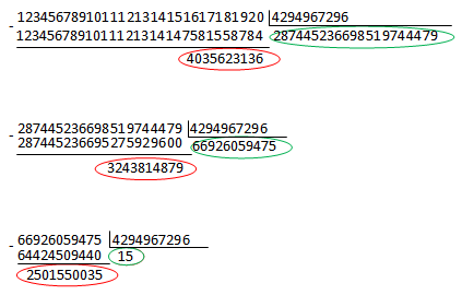

Для длинного числа -1234567891011121314151617181920 имеем:
То есть число раскладывается по степеням 232 следующим образом:
1234567891011121314151617181920 = 15*(232)3 + 2501550035*(232)2 + 3243814879*(232)1 + 4035623136*(232)0
Значит, BigInteger будет представлен парой:
_sign = -1 // знак числа
_bits = {4035623136, 3243814879, 2501550035, 15}
