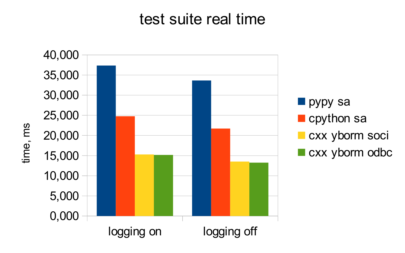

Для каждой модификации производилось измерение в двух режимах: с включенной записью логов и без нее. Итого — 8 вариантов. Усреднение проводилось по итогам 5 измерений. Измеренное время работы пакета из 20 последовательных запусков набора тестов приведено на [рисунок 1].
Рисунок 1. Время работы пакета тестов на клиенте, чем меньше, тем лучше

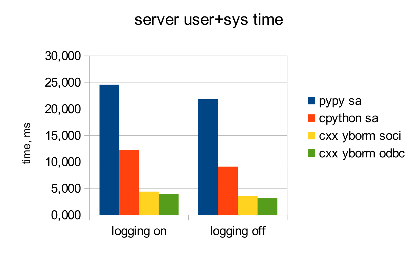

С точки зрения администрирования не менее важно потребление ресурсов процессора на стороне сервера. Чем больше потребляется CPU на сервере, тем больше нужно ядер для обслуживания одного и того же количества входящих запросов, тем больше будет энергопотребление. Потребление CPU складывается из времени, проведенного процессом в пользовательском режиме и режиме ядра. Измеренные значения приведены на [рисунок 2].
Рисунок 2. Потребление ресурсов центрального процессора на сервере, чем меньше тем лучше

Среди рассмотренных реализаций потребление CPU наиболее быстрой реализацией на С++ (yborm odbc) в три раза меньше, чем наиболее быстрой на Python (cpython sa). При этом объем кода отличается менее чем на 20 %.
Время ответа от сервера, то есть время ожидания пользователя, при определенных условиях тоже может уменьшиться при использовании варианта с YB.ORM. В данном примере наблюдалось улучшение порядка 38 %.

Отключение записи логов на стороне серверного приложения дает не столь ощутимый прирост производительности, как можно было бы предположить. В частности, самый значительный прирост на стороне сервера наблюдается при использовании связки CPython+SQLAlchemy: 26 %. Для вариантов с YB.ORM этот показатель колеблется в районе 20 %.
