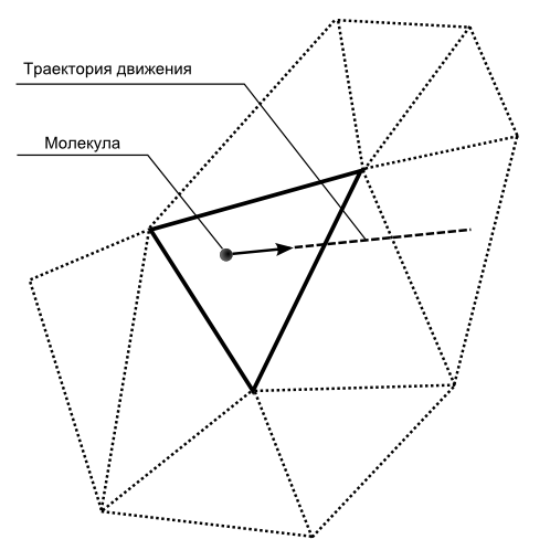

Рассмотрим более сложный случай «из жизни» на примере задачи, которая является фрагментом программы моделирования разреженного газа. Пускай имеется некая область, разбитая на треугольники, в которой находится объект (молекула), представленный материальной точкой (рис.1). Данный объект движется по прямой до момента столкновения со стенкой замкнутой области. Стоит задача рассчитать движение этой молекулы по треугольной сетке.
Рисунок 1. Пример движения молекулы в треугольной сетке.
Молекула будет перемещаться по сетке из одного треугольника в другой, пересекая их грани. Необходимо определить точку пересечения траектории молекулы с гранью, чтобы знать в каком месте и через какую грань будет осуществлен переход в новый треугольник. Данный расчет таит в себе проблемы, связанные с погрешностями вычислений. «Краевым» случаем будет вариант, когда траектория движения пересечет вершину треугольника. В отличие от случая движения через грань, в такой ситуации не всегда можно дать однозначный ответ – в какой новый треугольник попадет материальная точка после пересечения. На итоговый выбор может оказывать существенное влияние величина погрешности сделанных вычислений.
В алгоритме необходимо сделать выбор – через какую из сторон треугольника пройдет траектория движения молекулы и соответственно, в какой новый треугольник попадет молекула. Если траектория проходит где-то посередине стороны треугольника, то проблем никаких нет. Если траектория проходит через вершину треугольника, то возникает неясная ситуация. Необходимо сделать выбор, в какой новый треугольник попадет молекула. Можно просто выбрать какую-то одну из сторон произвольным образом, но такой алгоритм будет ошибочным. Молекула, пройдя небольшой путь, может оказаться в совершенно других треугольниках, чем мы предполагали.
По сути, возникает ситуация, когда вместо двух вариантов: либо вариант А, либо вариант Б; мы вынуждены иметь дело с тремя вариантами – А, Б и неопределенный вариант. Для того чтобы разработать алгоритм, который будет корректно обрабатывать неопределенные варианты можно через рекурсию рассмотреть различные пути развития событий. То есть вместо выбора из двух вариантов мы рассмотрим сразу оба и отбросим лишний лишь тогда, когда это будет окончательно ясно.

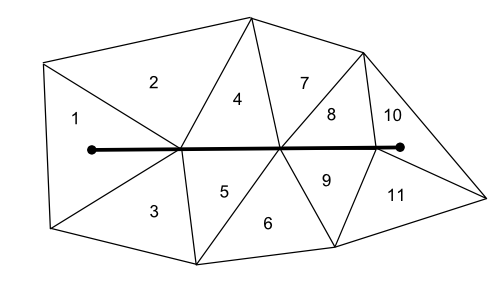

Возьмем наиболее неблагоприятный случай:
Рисунок 2. Пример движения молекулы по треугольной сетке в наиболее неблагоприятном случае.
На рисунке 2 материальная точка перемещается из треугольника 1 в треугольник 10, при этом остается некоторая двойственность промежуточного пути. Из-за того, что прямая линия траектории проходит строго по граням, которые являются общими для двух треугольников, 4 и 5, а также 8 и 9 неясно из какого в какой треугольник надо осуществлять переход. Возможны различные варианты переходов из одного треугольника в другой. Например, 1,2,4,7,8,10 или 1,3,5,6,9,11,10. Видно, что это достаточно тяжелая ситуация для многих алгоритмов, рассчитывающих траекторию движения по треугольной сетке.
Использование рекурсии позволяет достаточно легко обойти все трудности, связанные с совершением выбора в условиях неопределенности. В худшем случае мы просто переберем все возможные варианты.
