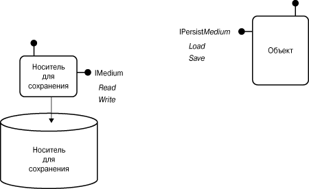

Объекты, состояние которых нужно сохранять, должны реализовывать как минимум один (лучше несколько) интерфейс сохраняемости, который позволит контейнеру сохранить состояние объекта. Сохраняемым состоянием называют данные (обычно значения свойств и переменных состояния), которые нужно сохранить, прежде чем контейнер уничтожит объект. Контейнер передает вновь созданному объекту ранее сохраненное состояние, чтобы объект мог заново инициализироваться в состояние, в котором он пребывал до уничтожения.
COM не требует реализовывать в объектах поддержку сохраняемости и не использует такую поддержку, если она есть. COM просто описывает протокол, с помощью которого клиент может использовать поддержку сохраняемости, предоставляемую объектом. Эту модель сохраняемости часто называют управляемой клиентом, поскольку именно клиент в ней определяет, где нужно сохранить данные (на каком носителе) и когда выполнять сохранение.
COM определяет несколько интерфейсов, моделирующих носители данных, и предоставляет рабочие реализации для некоторых из этих интерфейсов. В именах таких интерфейсов обычно используется фрагмент IMedium, где вместо Medium может использоваться Stream, Storage, PropertyBag и т.д. Интерфейс носителя содержит, например, методы Read и Write, которые объект использует для загрузки и сохранения своего состояния.
Кроме того, COM описывает интерфейсы, которые объект реализует, если ему нужно поддерживать сохраняемость на различных носителях. В именах таких интерфейсов обычно используется фрагмент IPersistMedium. Интерфейсы сохраняемости обычно предоставляют методы вроде Load и Save, которые клиент вызывает, чтобы приказать объекту восстановить или сохранить его состояние. Клиент предоставляет объекту соответствующие интерфейсы носителей как аргументы при вызовах Load и Save. Эта модель показана на рис. 7.1.
Рис. 7.1. Управляемая клиентом модель сохраняемости
