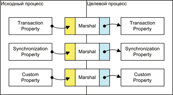

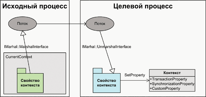

При создании COM+-компонент всегда ассоциируется с контекстом. Для этого может быть создан и инициализирован новый контекст либо использован текущий. COM+ использует в этих целях специальную регистрационную базу данных COM+. Информация о конфигурации создаваемого COM-объекта, извлеченная из этой базы, сравнивается с текущим контекстом. Если текущий контекст удовлетворяет всем требованиям создаваемого COM+-компонента, то этот компонент будет активирован в текущем контексте. В противном случае будет создан новый контекст, где уже и произойдет активация. При этом в создаваемый контекст может быть передана часть свойств из вызывающего контекста – это может быть id транзакции, activity id, либо произвольная пользовательская информация (Рисунок 1).
Рисунок 1 Передача свойств контекста.
Контекст как таковой не является какой-то размытой сущностью – это такой же COM-объект, как и все остальные. Это значит, что его можно создать с использованием CoCreateIntstance и, используя стандартные интерфейсы, манипулировать его свойствами. Простейший пример создания контекста и помещения в него COM объекта выглядит следующим образом:

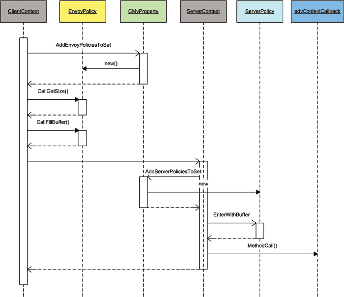

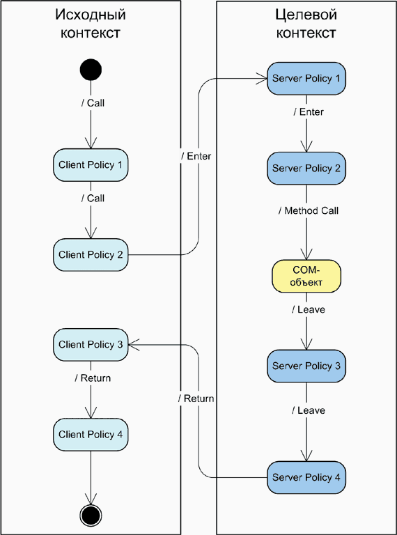

В общем случае процесс вызова будет проходить по следующей цепочке (Рисунок 2): клиентские политики > переключение контекста > серверные политики > вызов метода > серверные политики > переключение контекста > клиентские политики.
Рисунок 2. Процесс вызова COM объекта.
Использование политик контекста мы рассмотрим на простейшем примере – создадим два контекста, в один добавим собственное свойство, а другой оставим без изменений.

Что будет происходить в процессе вызова Callback-методов? Вызов метода emptyContextCallback ничем примечательным выделяться не будет. Контекст, в котором он вызывается, пуст, и никакие свойства задействованы не будут – просто за их отсутствием. Самое интересное будет происходить внутри метода emptyContextCallback, а именно – при осуществлении вызова в контекст с добавленным свойством (CMyProperty).

// Метод CallFillBuffer отвечает за сбор информации из клиентского // контекста.
STDMETHOD(CallFillBuffer)(ICall *pCall, void *pvBuf, ULONG *pcb)
return S_OK;
// Метод EnterWithBuffer выполняется в серверном контексте и принимает// блок данных, сохраненный политикой с тем же GUID в методе CallFillBuffer
STDMETHOD(EnterWithBuffer)(ICall *pCall, void *pvBuf, ULONG cb)
return S_OK;
Реализованное свойство через добавленные политики (CMyPolicy) получает доступ к процессу вызова методов COM-объектов (рисунок 3). Разберем подробнее эту диаграмму. Непосредственно серверный контекст представляют два объекта – CMyProperty и ServerContext (функция CreateAdvContext). Исходный контекст, который мы создаем в CreateEmptyContext – это ClientContext, и он служит отправной точкой (emptyContextCallback), из которой начинается процесс вызова в серверный контекст.
Как происходит создание политик? Первое, что создается в исходном контексте – “агентские” политики.
| СОВЕТ В каких случаях используются агентские политики? Данный вид политик позволяет серверному контексту получить своего представителя на вызывающей стороне. Созданные “агентские” политики получают возможность собрать в исходном контексте необходимую информацию и подготовить ее для передачи серверным политикам. |
После того, как вызов будет обработан каждой «агентской» политикой на стороне клиента, произойдет переключение контекста, и вызов перейдет на серверную сторону. Там будет создан набор серверных политик (если их еще нет). На стороне сервера вызов пройдет через серверные политики, и лишь только после этого будет вызван метод целевого объекта (или функция, если это callback-вызов). Возврат из серверного контекста в клиентский (на диаграмме это не отражалось) пройдет в обратном порядке – серверные политики, потом клиентские. Здесь стоит отдельно отметить, что на этапе возврата политики уже создаваться не будут – все они были созданы на предыдущих этапах.
Рисунок 3. Межконтексный вызов.
Кроме “агентских” и серверных политик, есть еще и клиентские политики, которые у нас остались незадействованными. Группа клиентских политик позволяет контролировать ситуации, когда вызов покидает текущий контекст, – это могут быть и вызовы, которые осуществляются между контекстами, а также вызовы, которые уходят в другой процесс или апартамент (в общем случае это все межконтекстные вызовы, так как у каждого апартамента есть свой default-контекст).
Подведем некоторый итог всему вышесказанному. Все межконтекстные вызовы контролируются политиками. В свою очередь, политики делятся на две группы – политики, работающие в исходном, клиентском контексте, и политики, которые функционируют в контексте сервера. На стороне клиента вызов последовательно обрабатывается сначала “агентскими”, а потом и клиентскими политиками. На стороне сервера – все ограничивается обработкой в серверных политиках.
Предыдущий пример показывал, как взаимодействуют два уже созданных контекста. Однако возможности взаимодействия контекстов на этом не заканчивается. Кроме использования фиксированного набора свойств и возможности внедрения “агентов” в вызывающий контекст есть еще одна (наверное, самая интересная возможность) – это наследование свойств контекста. Но перед тем, как перейти к рассмотрению механизма наследования, вернемся к тому, как создаются контексты. Для начала – с каждым апартаментом связан контекст “по умолчанию” и большинство не сконфигурированных COM-объектов работают именно в нем. Кроме default-контекста, мы можем для своих нужд создать произвольное число контекстов и заполнить их необходимыми свойствами (это рассматривалось в предыдущем примере). И напоследок – у нас остаются специальным образом сконфигурированные COM+-компоненты. Они могут быть созданы не только в текущем контексте. В зависимости от заявленных требований для такого компонента может быть создан индивидуальный контекст.
В каких случаях происходит создание нового контекста? Допустим, у нас есть COM+-компонент, для которого задано значение Required атрибута TransactionOption. Что происходит при создании такого компонента? Первое, что происходит, – проверяются свойства исходного контекста: потоковая модель, текущая транзакция и т.п. Если все свойства совпали – никаких проблем. Компонент активируется в текущем контексте и получает доступ ко всем его свойствам. Но, предположим, что не совпала потоковая модель. В такой ситуации у нас будет создан апартамент нужного типа (при необходимости), в этом апартаменте будет создан новый контекст, и в этот контекст будет передано Transaction-свойство из исходного контекста.
Исходя из этого, можно модифицировать предыдущий пример так, чтобы свойство CMyProperty передавалось в серверный COM+-компонент. Первое, что нужно сделать – это указать флаг CPFLAG_PROPAGATE. Этот флаг будет служить указанием, что данное свойство нужно транслировать во все вновь создаваемые контексты.
spContext->SetProperty(__uuidof(CMyProperty), CPFLAG_ENVOY | CPFLAG_PROPAGATE, spProperty); |
Кроме этого, необходимо обеспечить механизм передачи состояния свойства из исходного процесс в процесс, в котором будет находиться создаваемый COM+-компонент. Для этого нужно добавить к классу CMyProperty поддержку интерфейса IMarshal. И, если все правильно сделать, во вновь созданный контекст будет добавлено нужное свойство. Сам процесс передачи свойства будет выглядеть, как показано на рисунке 4.
Рисунок 4. Передача свойства из одного контекста в другой.
