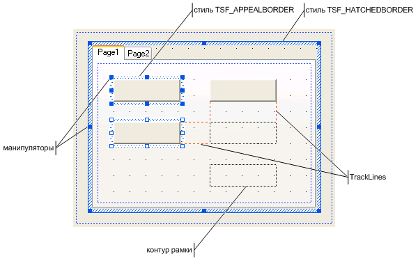

Рис. 1. Стили отображения рамки, контур рамки, TrackLines

TrackLines – это линии, отражающие в процессе позиционирования контура рамки факт совпадения координат какой-либо из его границ с координатами границ графических объектов, находящихся в непосредственной близости от контура (см. рис. 1).

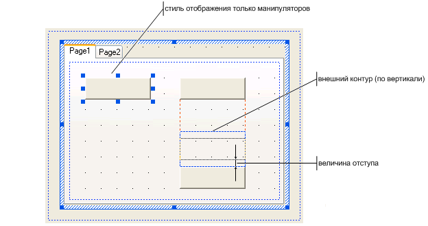

Режимы учета отступов и перекрытий позволяют, прозрачно для реализующего алгоритм расчета точек прилипания клиента класса, осуществлять выравнивание элементов на определенном расстоянии друг от друга.
Рис. 2. Выравнивание элементов друг относительно друга с учетом отступов
В режиме учета отступов вокруг контура рамки, обозначающего границы позиционируемого элемента, отображается еще один (внешний) контур, отстоящий от исходного на заданном расстоянии (см. рис. 2), для которого и ведется расчет точек прилипания. Внешний контур может учитывать отступ по горизонтали, отступ по вертикали или отступы по горизонтали и вертикали одновременно.
Режим учета перекрытий функционирует аналогично с той лишь разницей, что в нем используется не внешний, а внутренний контур. Этот режим позволяет, в частности, легко и быстро создавать аналоги табличных структур с предопределенным видом и типом границ ячеек из простых управляющих элементов (таких как Label) – например, при разработке печатных форм платежных поручений.
