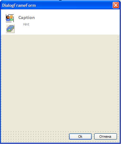

Давайте рассмотрим его подробнее. На рисунке 1 показан внешний вид получившегося окна.
Рисунок 1.
