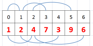

Ту же самую кучу можно хранить в виде массива:
Рисунок 2. Хранение кучи в виде массива. Верхний ряд – индекс элемента, нижний – числовое значение.
Для элемента, находящегося на позиции i:

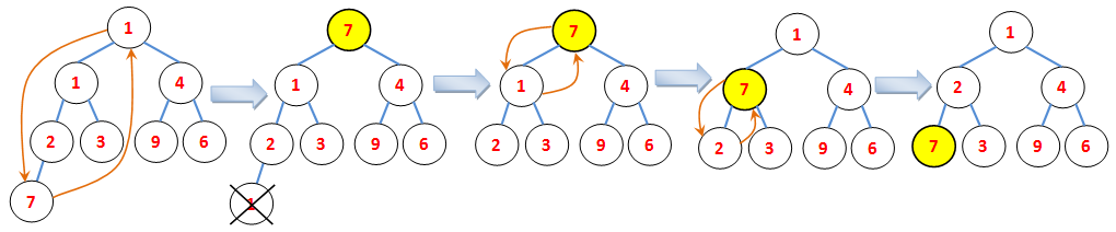

Удаление минимального элемента бинарной кучи можно разделить на следующие этапы:
Рисунок 4. Процесс удаление минимального элемента из бинарной кучи.

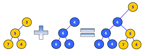

Два пирамидальных дерева A и B можно объединить только в том случае, если у них одинаковый размер. Для определенности считаем, что корень дерева A меньше корня дерева B. При этом корнем объединенного дерева будет корень дерева A, а его левое поддерево станет правым поддеревом корневого элемента дерева B, а само дерево B станет левым поддеревом корневого элемента A (рис. 6).
Рисунок 6. Объединение двух пирамидальных деревьев
Данная операция требует только аккуратного изменения ссылок, поэтому время ее работы O(1).

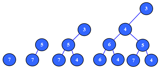

Аналогично добавлению одного элемента в биномиальную кучу работает и операция объединения двух биномиальных куч. Здесь можно провести полную аналогию со сложением двух двоичных чисел. Асимптотическая сложность данной операции O(logN).

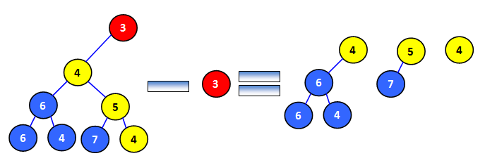

При удалении минимального элемента кучи сначала необходимо найти пирамидальное дерево, корнем которого он является, и исключить это дерево из общего списка деревьев биномиальной кучи. После чего необходимо разбить исходное дерево на log2(count) пирамидальных деревьев (где count – количество элементов дерева), которые являются поддеревьями исходного дерева (рис. 7). Эти деревья будут иметь размеры, равные степени двойки, а также будут попарно различны. Это обстоятельство дает право объединить эти деревья в отдельную биномиальную кучу T. После чего остается только объединить исходную биномиальную кучу с кучей T.
Рисунок 7. Удаление минимального элемента из пирамидального дерева
Данная операция требует последовательно применить две операции с асимптотической сложностью O(logN), поэтому общая сложность также будет O(logN).

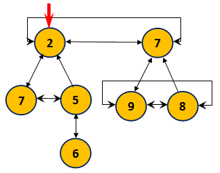

Фибоначчиева куча, как и биномиальная, представляет собой набор деревьев. Только на этот раз фибоначчиевых деревьев.
Рисунок 9. Пример корректного фибоначчиева дерева.
Фибоначчиево дерево – это k-ичное дерево, для каждого элемента которого выполняется правило: «дочерний элемент не превышает своего родителя». Корни фибоначчиевых деревьев хранятся в виде кольцевого списка. Также все дочерние элементы, имеющие общего предка, хранятся в виде кольцевого списка, поэтому элементу-родителю не нужно хранить ссылки на всех своих потомков. Для этого достаточно знать информацию только об одном из них (рис. 9).

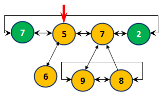

fibonacci_heap_node<T>* min; // указатель на минимальный элемент кучint _roots_amount; // количество элементов в корневом спискеint _size; // количество элементов
Каждый узел фибоначчиева дерева, помимо указателей на левого, правого брата, на родителя и на одного из своих сыновей содержит информацию о количестве дочерних узлов. Эта информация понадобится в операции удаления минимального элемента в процессе уплотнения кучи.
Как и в случае биномиальной кучи, минимальный элемент фибоначчиевой кучи будет одним из корневых узлов фибоначчиевых деревьев. Так как длина кольцевого списка корневых элементов может быть достаточно велика, то для достижения желаемой асимптотики проще хранить ссылку на минимальные из них. Точно так же можно добиться времени работы O(1) для биномиальной кучи.

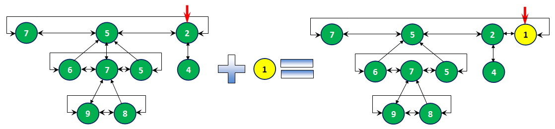

Новый элемент всегда добавляется в корневой список элементов. При этом его удобно сделать левым или правым братом минимального элемента. При этом может получиться так, что новый элемент меньше минимального (рис. 10). В этом случае нужно обновить указатель на минимальный элемент всей кучи.
Рисунок 10. Добавление нового элемента в фибоначчиеву кучу.
Сложность выполнения данной операции O(1).

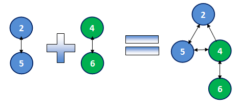

Для объединения двух фибоначчиевых куч нужно объединить кольцевые списки их корневых элементов. Указатель на минимальный элемент объединенной кучи нужно выбрать между минимальными элементами первоначальных куч. Это можно сделать за константное время.
Чисто практически можно объединить любые два фибоначчиевых дерева, но для достижения логарифмической сложности операций, использующих данную операцию как вспомогательную, нужно объединять два фибоначчиевых дерева одного размера.
Рисунок 11. Объединение двух фибоначчиевых деревьев
Минимальный из корней объединяемых деревьев станет корнем объединенного дерева. Второй же корень станет сыном минимального корня (рис. 11).

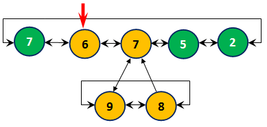

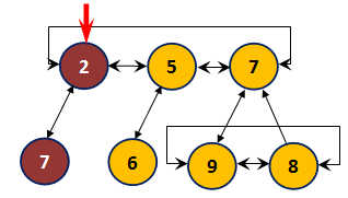

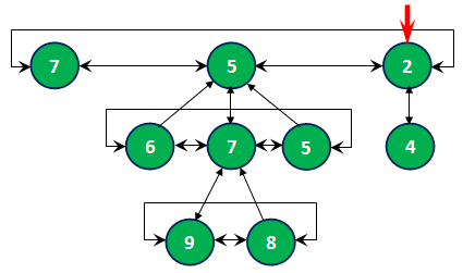

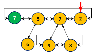

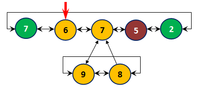

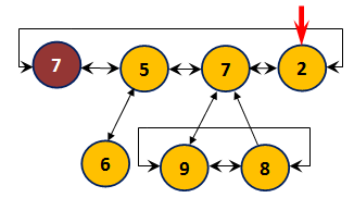

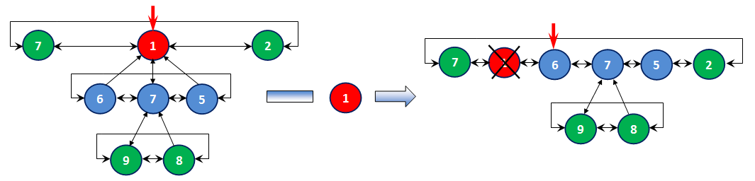

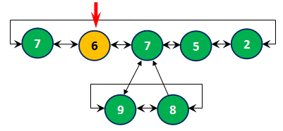

Данная операция разбивается на несколько стадий:
Если у удаляемого элемента есть потомки, то их кольцевой список объединяется с кольцевым списком корневых элементов (рис. 12).
Удаление минимального элемента из корневого списка. При этом ссылка на минимальный элемент всей кучи будет указывать на правого брата удаляемого элемента (рис. 12). Но не факт, что этот элемент является минимальным. Чтобы его найти, нужно выполнить п.3
Уплотнение кучи и нахождение минимального элемента.
Рисунок 12. Присоединение к корневому циклическому списку дочерних элементов удаляемого элемента.
Последний пункт рассмотрим очень подробно.
Последовательно перебираем все фибоначчиевы деревья, начиная с дерева, содержащего минимальный элемент всей кучи. Если на каком-то этапе появляются два дерева одинакового размера, их нужно объединить. Для объединенного дерева опять нужно проверить, нет ли среди рассмотренных ранее дерева с таким же размером, и если есть – то повторить операцию (рис. 13).

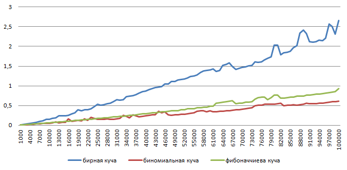

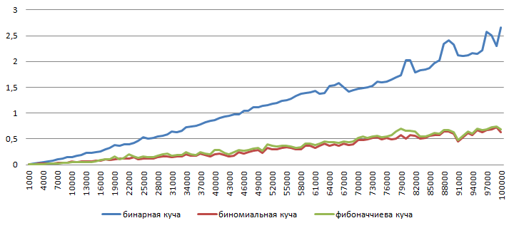

Для оценки реализаций проведем два теста. Все тесты проводились на рабочей станции c процессором Intel Core2Duo T5250 1.5 Ггц, RAM до 2ГБ на платформе Windows 7. Все приведенные исходники проверялись с помощью компилятора Microsoft VC++ 2008(x86).
В рамках первого теста проверим быстродействие связки операций:
Тест будет проводиться на случайном наборе целочисленных данных. Для каждого теста фиксируется количество элементов N и последовательно выполняются две операции:
Рисунок 14. Сравнительный анализ быстродействия связки операций: push и pop.
Результаты работы данного теста представлены на рисунке 14, где по оси X отображается количество элементов N, а по оси Y время выполнения теста в секундах.
Как видно с ростом количества элементов биномиальная куча является более предпочтительной.
В рамках второго теста проверим быстродействие связки операций:
Для каждого теста фиксируется общее количество обрабатываемых элементов N. После чего последовательно выполняются следующие операции:
Рисунок 15. Сравнительный анализ быстродействия связки операций: push, pop, union_heap.
Видно, что на предложенных ограничениях фибоначчиева и биномиальная куча ведут себя практически одинаково. С увеличением количества операций объединения двух однородных куч фибоначчиева куча становится более предпочтительной из-за лучшей асимптотики. В то время, как при уменьшении количества таких операций график на рис.15 становится более похожим на график с рис. 14, и следовательно в этом случае предпочтение отдается биномиальной куче.
