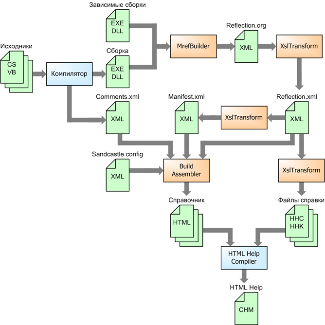

Процесс
Если вам требуется быстро получить результат и вы не хотите влезать во все тонкости, то все дальнейшее изложение можно смело опустить. Возьмите готовый инструмент, например такой как Sandcastle Help File Builder.
Вы пишете свой код (на C#, VB.NET или другом языке), используя или не используя документирующие XML-комментарии. В результате компиляции получается сборка и (опционально) сопутствующий ей XML-файл с информацией из XML-комментариев. Либо, у вас есть сторонняя сборка, к которой может быть приложен XML-файл. В любом случае, задача состоит в получении справочника по этой сборке.
Важное отличие этого процесса от процесса NDoc: в Sandcastle основой всегда является сборка, на основе мета-информации сборки строится весь справочник, файл XML-комментариев является необязательным; в NDoc основным источником являются XML-комментарии, мета-информация из сборки используется только для тех объектов, которые упоминаются в файле XML-комментариев.

Действие начинается с работы утилиты MrefBuilder, которая, используя CCI (Common Compiler Infrastructure library — Microsoft.Cci.dll — тот же механизм, что используется в FxCop для получения мета-информации), получает информацию из сборки и выдает ее в выходной файл — Reflection.xml. Этот файл имеет следующую структуру:

Следующий шаг — дополнение файла Reflection.xml серией «искусственных» тэгов <api>. Для этого используются XSLT-преобразования, которые выполняются утилитой XslTransform. Судя по списку файлов в папке ProductionTransforms, нам уже доступны следующие способы дополнения файла Reflection.xml:

Наконец, готовый Reflection.xml сформирован. На его основе, также при помощи XSLT, создается файл со списком топиков — Manifest.xml, имеющий вид:

Теперь, когда вся подготовительная работа проделана, публика разогрета, на сцену выходит суперзвезда этого шоу — BuildAssembler.
Результат работы BuildAssembler — логически группированные HTML-файлы топиков документации, пригодные к использованию компиляторами HTML Help 1.3 либо HTML Help 2.0.
Вызов BuildAssembler выглядит так:
BuildAssembler /config:Sandcastle.config manifest.xml
Для каждого топика, указанного в файле Manifest.xml, BuildAssembler выполняет одну и ту же последовательность действий, описанную в файле Sandcastle.config. Типичный набор таких действий выглядит так:

Сборка .CHM-файла
Используя Reflection.xml с помощью XSLT-преобразования мы можем получить все файлы, необходимые для сборки .CHM: .HHC-файл содержания, .HHK-файл предметного указателя и .HHP-файл проекта справки. Впрочем, файл проекта можно подготовить и вручную — его не требуется изменять при каждой пересборке справки.

Остается лишь выполнить сборку справочника, используя утилиту hhc.exe из HTML Help Workshop 1.3:
"C:\Program Files\HTML Help Workshop\hhc.exe" Foo.hhp
