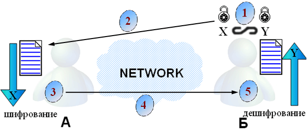

При использовании асимметричного метода шифрования генерируются 2 ключа: один из них считается секретным, а другой открытым. Оба эти ключа математически взаимосвязаны, а то, какой из них будет секретным, а какой открытым, определяется пользователем. При этом нет никакой разницы, кому из них достанется та или иная роль. Отличия появляются на практике, и выражены они полной противоположностью действий, иными словами, текст, зашифрованный открытым ключом, может быть расшифрован только секретным, и наоборот: зашифровав секретным ключом, расшифровать удастся только открытым.
Асимметричное шифрование используют по следующему алгоритму. Предположим, у нас есть актор А и актор Б. Актор А хочет зашифровать данные и отправить их актору Б. Для этого актор Б должен сперва создать пару ключей, из которой открытый ключ он может свободно переслать актору А. При этом нет явной угрозы, если кто-нибудь перехватит этот открытый ключ во время его передачи, поскольку сообщение, зашифрованное одним ключом, может быть дешифровано только другим.
Здесь и заключается основная особенность криптометодов с открытым ключом: если вы собираетесь от кого-то получать данные, шифрованные асимметричным методом, или хотите, чтобы кто-либо отправил вам информацию, зашифрованную подобной системой, то именно вы должны создавать пару ключей, из которой открытый ключ нужно отправить конечному отправителю. Приходится придерживаться такой стратегии, поскольку, как уже было ранее сказано, пара ключей связана между собой математически, и, так как при генерировании ключей используются данные текущего компьютера, они должны быть созданы на одной машине.
Получив от актора Б открытый ключ, актор А шифрует сообщение с его помощью, после чего отправляет уже готовую криптограмму актору Б. Наконец, актор Б успешно получает криптотекст и дешифрует его своим, никому не известным, секретным ключом.
Рисунок 1. Принцип работы асимметричной системы

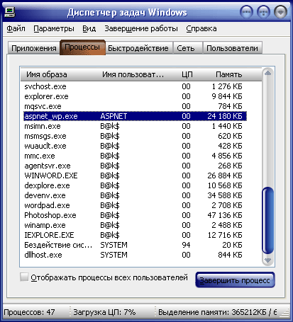

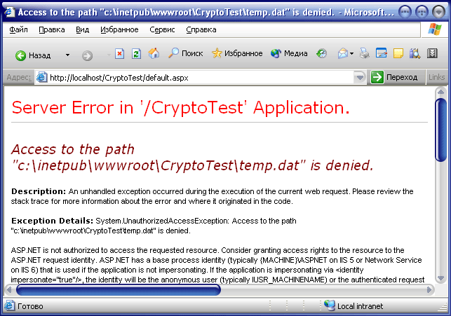

Во время выполнения приложения вы можете столкнуться с сообщением, показанным на рисунке 2. Это сообщение говорит, что создание файла temp.dat запрещено. Такое происходит, если пользователя ASPNET нет в списке ACL к папке Web-приложения.
По умолчанию процесс ASP.NET-приложений запускается от имени пользователя ASPNET, в чём вы можете убедиться, открыв Task Manager на закладке Процессы (рисунок 3).
Рисунок 2. Система не позволяет создать файл на сервере: доступ запрещён.
Рисунок 3. По умолчанию процесс aspnet_wp.exe запускается от имени пользователя ASPNET.
Чтобы исправить положение, можно:
1. В explorer.exe открыть свойства папки Web-приложения (адрес приложения может быть следующим: C:\Inetpub\wwwroot\<ИмяПриложения>), перейти на закладку Безопасность и добавить пользователя ASPNET в список допустимых субъектов.
2. Применить заимствование полномочий (имперсонацию) для Web-приложения. В этом случае можно либо строго прописать необходимого пользователя для заимствования его прав, либо заимствовать права от пользователя, запустившего процесс Web-приложения. Для этого достаточно изменить файл Web.config следующим образом:
 <?xml version="1.0" encoding="utf-8" ?>
<configuration>
  <system.web>
    <authentication mode="Windows" />
    <authorization>
        <allow users="*" />
    </authorization>
    <identity impersonate="true"/>
  </system.web>
</configuration>
3. Всё, что нужно было сделать – это добавить строчку <identity impersonate="true"/>
СОВЕТ
Информацию о заимствовании полномочий можно найти во 2-й части этой статьи, посвященной авторизации.

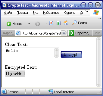

Теперь, если приложение работает без ошибок, можно поработать с шифрованием. Для этого нужно ввести какой-нибудь текст в поле Clear Text и нажать на кнопку Encrypt. Результат должен быть подобен приведенному на рисунке 4.
Заметьте, что повторное шифрование одной и той же строки возвращает различные данные.
Рисунок 4. Результат успешного выполнения приложения.

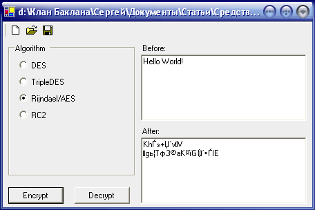

Комбинирование криптометодов
В предыдущих примерах мы работали лишь с методом DES, но существует также ряд других методов. В этом разделе будет рассмотрен процесс создания Windows-приложения, использующего одновременно все симметричные алгоритмы, которые поддерживаются платформой .NET. Плюс к этому будет добавлено дешифрование, но взамен отключим поддержку ключей и IV, поскольку иначе их придётся запоминать для каждого файла в отдельности, а хранить их в открытом виде на диске ненадёжно.
Благодаря тому, что все симметричные алгоритмы в среде .NET Framework происходят от класса SymmetricAlgorithm, их одновременная поддержка значительно упрощается.

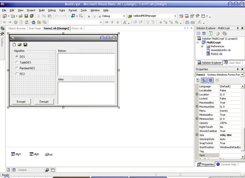

Создайте новый проект Windows-приложения и в нем – форму (см. рисунок 5). Чтобы не тратить время на создание формы, можно воспользоваться кодом из конструктора листинга 3.1.
Рисунок 5. Примерный вид формы комбинированного шифрования/дешифрования.

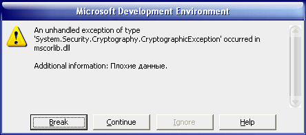

Получился довольно громоздкий код. Давайте попробуем разобраться в нём и уловить наиболее важные моменты. В самом начале объявлены 3 пары ключей и IV. Раньше в этом не было необходимости, поскольку мы только шифровали, но не дешифровали данные. Даже если мы сами не прописываем провайдеру криптоалгоритма, что нужно использовать такой-то ключ и такой-то IV, он генерирует их самостоятельно как при шифровании, так и при дешифровании. В результате ключи и IV, сгенерированные для шифрования и дешифрования, не совпадают, т. е. расшифровать данные провайдер не сможет, и вы увидите окно, подобное рисунку 6.
Рисунок 6. Исключение, возникающее при несовпадении ключей или IV’ов шифрования и дешифрования
Из комментариев видно, что первая пара ключей соответствует DES и RC2, вторая – TripleDES и третья –AES/Rijndael. Зачем это нужно? Обратите внимание на длину этих массивов – она везде разная. Дело в том, что DES и RC2 используют 8-байтовые ключи и IV, TripleDES работает с 24-байтовым ключом и 8-байтовым IV, а Rijndael – с 32-байтовым ключом и 16-байтовым IV. Из этих данных уже можно делать смелый вывод, что наиболее надёжный метод – AES/Rijndael.

Теперь самое время испытать созданное приложение (рисунок 7). Чтобы зашифровать данные, введите текст в поле Before или загрузите их из файла, выберите метод шифрования и нажмите Encrypt. Если не был выбран какой-либо файл, то программа попросит вас выбрать файл для сохранения результатов, после чего покажет результат шифрования. Чтобы дешифровать только что зашифрованные данные можно либо открыть зашифрованный файл, либо скопировать данные из Before в поле After – одним словом, криптограмма должна оказаться в поле Before. После этого просто нажмите кнопку Decrypt, и результат предстанет перед вами.
Если нажать кнопку Encrypt несколько раз подряд, то результат не изменится. Дело в том, что в этом примере ключ и IV не изменяются, поскольку они жёстко заданы. В предыдущих примерах мы либо их вообще не трогали, либо вызывали методы генерации, поэтому результаты тогда были различными.
Рисунок 7. Приложение комбинированного шифрования в действии.

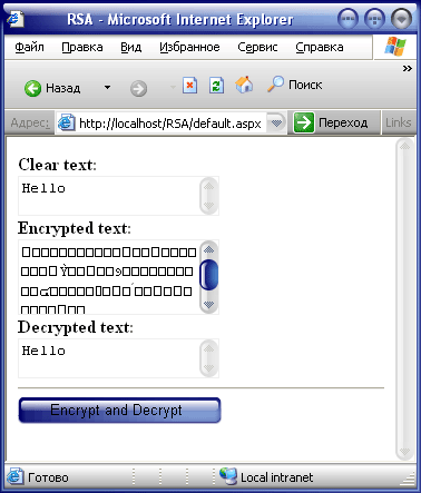

Среда .NET Framework содержит два класса, реализующих асимметричные алгоритмы: RSACryptoServiceProvider и DSACryptoServiceProvider. Оба метода пригодны для подписи и верификации данных, т. е. для создания цифровых подписей. В данном разделе рассматривается только RSA. DSA будет рассмотрен в разделе “Цифровые подписи”.
Подобно симметричным системам, асимметричные имеют базовый класс, от которого наследуются объекты, реализующие конечные криптометоды – это AsymmetricAlgorithm.
Как уже было сказано, асимметричные алгоритмы очень медленны, и потому пригодны лишь для небольших объёмов информации. Так, алгоритм RSA может обработать 43 байта.
Создадим Web-приложение, которое шифрует и дешифрует данные с помощью криптометода RSA:
Листинг 4.1: RSA/default.aspx:
<%@ Page Language="vb" AutoEventWireup="false"
         Codebehind="default.aspx.vb" Inherits="RSA.WebForm1"%>
<HTML>
  <HEAD>
    <title>RSA</title>
  </HEAD>
  <body MS_POSITIONING="GridLayout">
    <form id="Form1" method="post" runat="server">
      <b>Clear text:</b><br>
      <textarea id="txt" runat="server"></textarea><br>
      <b>Encrypted text:</b><br>
      <textarea id="txtEnc" runat="server" rows=4></textarea><br>
      <b>Decrypted text:</b><br>
      <textarea id="txtDec" runat="server"></textarea><br>
      <hr>
      <asp:Button ID="btnEnc" Runat="server" Text="Encrypt and Decrypt" />
    </form>
  </body>
</HTML>

Теперь запустите созданное приложение и попробуйте что-нибудь зашифровать (рисунок 8).
Рисунок 8. Успешное шифрование асимметричным методом RSA.

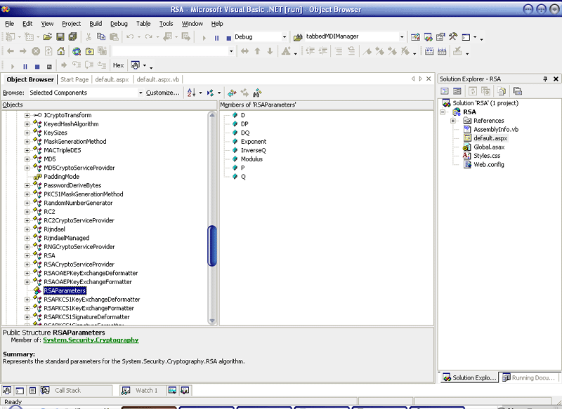

Информация о ключах алгоритма RSA хранится в структуре RSAParameters. Эта структура содержит в себе несколько параметров, имена которых никоим образом не связаны с открытым и секретным ключами. Эту структуру можно увидеть на рисунке 9.
Рисунок 9. Структура RSAParameters.
Определить, какие переменные к чему относятся, довольно легко. Для этого создайте консольное приложение и вставьте код из листинга 5.1.

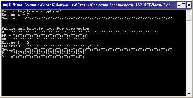

В листинге 5.1 сначала генерируются ключи путём создания нового экземпляра объекта RSACryptoServiceProvider, затем данные о ключах дважды экспортируются: в первый раз отправляется информация только об открытом ключе, а во второй раз – об обоих ключах. Далее процедура ShowKeyInfo просто выводит всю доступную информацию. При попытке получить отсутствующие данные выдается исключение и, так как в начале процедуры был задан оператор обработки исключений "On Error Resume Next", управление передается следующей строке кода. Таким образом, на экран выводятся значения только доступных свойств.
Сам по себе код мало о чём говорит, поэтому запустим приложение и посмотрим на результат. Из рисунка 10 видно, что данные об открытом ключе содержатся в переменных Exponent и Modulus. Их содержимое в данном случае нас не интересует. Все остальные данные, соответственно, характеризуют секретный ключ.
Возникает вопрос: “Как можно передать ключи пользователю, если они записаны в 8 переменных?” Для решения этой задачи в объекте RSA, от которого наследуется RSACryptoServiceProvider, есть два метода: FromXmlString и ToXmlString. Их описание приведено ниже:

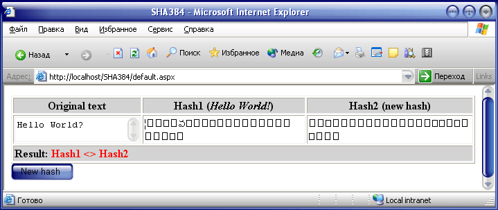

Код листинга 6.2 особой сложности не представляет. В нём создаются два хэш-значения: строки “Hello World!” и текста, содержащегося в поле txt. После этого хэш-значения сверяются. Если в поле txt была введена строка “Hello World!”, то хэши совпадут (рисунок 11), в противном случае – нет (рисунок 12).
Рисунок 11. Хэши совпали, значит, данные не были изменены
Рисунок 12. Хэши не совпали, значит, данные были изменены.

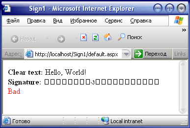

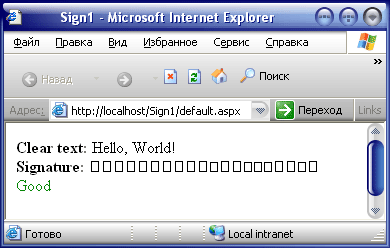

Этот код сначала преобразует строку в массив байт с помощью объекта UnicodeEncoding, после чего полученный массив используется для подписывания данных. Исходные данные и подпись выводятся на экран, и после этого происходит проверка сигнатуры путём вызова метода VerifyData, которому в качестве параметров передаются массивы байтов исходного текста и цифровой подписи.
В данном примере мы осуществляем подпись и проверку с помощью одного и того же экземпляра объекта DSACryptoServiceProvider, т. е. нам нет необходимости заботиться о ключах – они нигде не меняются. Но в рабочих ситуациях создание сигнатуры и её проверка происходят с применением разных объектов, разными приложениями и, более того, зачастую на разных машинах. Таким образом, в рабочих приложениях необходимо сохранять информацию о ключах с помощью пары методов ToXmlString и FromXmlString объекта DSACryptoServiceProvider.
Запустите это приложение, и, если всё было выполнено правильно, то вы увидите окно, подобное рисунку 13:
Рисунок 13. Цифровая подпись подтверждена
Как видно из рисунка, данные пришли от верного отправителя, т. е. проверка подписи прошла успешно. Чтобы увидеть другую сторону медали, достаточно добавить строку:
. signText(10) = 144
перед строкой:
    If DSA.VerifyData(clearText, signText) Then
Она меняет один из байтов цифровой подписи. Теперь запустите приложение, и искажение сигнатуры сразу даст о себе знать (рисунок 14):
Рисунок 14. Цифровая подпись была изменена.

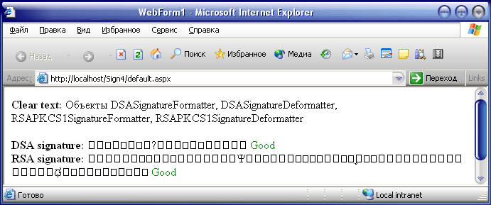

namespace Sign4
  /// <summary>
  /// Summary description for WebForm1.
  /// </summary>
  public class WebForm1 : System.Web.UI.Page
    private void Page_Load(object sender, System.EventArgs e)
      // Исходная строка
      const string CLEAR_TEXT = "Объекты DSASignatureFormatter, " +
        "DSASignatureDeformatter, RSAPKCS1SignatureFormatter, " +
        "RSAPKCS1SignatureDeformatter";
      // Инициализируем объекты
      SHA1CryptoServiceProvider SHA1 = new SHA1CryptoServiceProvider();
      MD5CryptoServiceProvider MD5 = new MD5CryptoServiceProvider();
      DSACryptoServiceProvider DSA = new DSACryptoServiceProvider();
      DSASignatureFormatter DSAform = new DSASignatureFormatter(DSA);
      DSASignatureDeformatter DSAdeform = new DSASignatureDeformatter(DSA);
      RSACryptoServiceProvider RSA = new RSACryptoServiceProvider();
      RSAPKCS1SignatureFormatter RSAform =
        new RSAPKCS1SignatureFormatter(RSA);
      RSAPKCS1SignatureDeformatter RSAdeform =
        new RSAPKCS1SignatureDeformatter(RSA);
      byte[] DSAhashText, DSAsignText, RSAhashText, RSAsignText;
      UnicodeEncoding enc = new UnicodeEncoding();
      // Хэшируем
      DSAhashText = SHA1.ComputeHash(enc.GetBytes(CLEAR_TEXT));
      RSAhashText = MD5.ComputeHash(enc.GetBytes(CLEAR_TEXT));
      // Задаём имена хэш-алгоритмов
      DSAform.SetHashAlgorithm("SHA1");
      DSAdeform.SetHashAlgorithm("SHA1");
      RSAform.SetHashAlgorithm("MD5");
      RSAdeform.SetHashAlgorithm("MD5");
      // Создаём подпись
      DSAsignText = DSAform.CreateSignature(DSAhashText);
      RSAsignText = RSAform.CreateSignature(RSAhashText);
      Response.Write("<b>Clear text:</b> " + CLEAR_TEXT + "<br><br>");
      // Осуществляем проверку и выводим результаты на экран
      //DSA-------------
      if(DSAdeform.VerifySignature(DSAhashText, DSAsignText) == true)
        Response.Write("<b>DSA signature:</b> " +
                enc.GetString(DSAsignText) +
                "&nbsp;<font color='Green'>" +
                "Good</font><br>");
          "&nbsp;<font color='Red'>" +
          "Bad</font><br>");
      //RSA-------------
      if(RSAdeform.VerifySignature(RSAhashText, RSAsignText) == true)
        Response.Write("<b>RSA signature:</b> " +
          enc.GetString(RSAsignText) +
          "Good</font>");
          "Bad</font>");
    #region Web Form Designer generated code
    override protected void OnInit(EventArgs e)
      // CODEGEN: This call is required by the ASP.NET Web Form Designer.
      InitializeComponent();
      base.OnInit(e);
    /// <summary>
    /// Required method for Designer support - do not modify
    /// the contents of this method with the code editor.
    /// </summary>
    private void InitializeComponent()
      this.Load += new System.EventHandler(this.Page_Load);
    #endregion
Расзберем этот код на примерах объектов алгоритма DSA.
Сначала был создан экземпляр объекта DSACryptoServiceProvider, при этом сгенерировалась пара ключей. После этого были созданы экземпляры объектов DSASignatureFormatter и DSASignatureDeformatter. В качестве атрибута конструкторов передавался объект DSACryptoServiceProvider, содержащий информацию о ключах:
После этого все операции осуществлялись с переменными DSAform и DSAdeform. В частности, вызывался метод SetHashAlgorithm, указывающий необходимый хэш-алгоритм, путём простой передачи его имени без применения класса CryptoConfig, как это делалось в листинге 9.2. Как только все параметры были установлены, события начали развиваться по уже известному сценарию (см. рисунок 15).
Рисунок 15. Цифровые подписи, созданные различными алгоритмами.

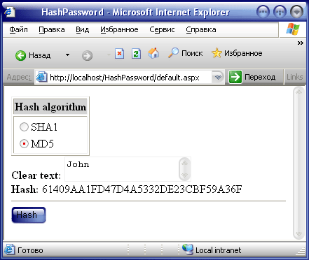

Как видите, код листинга 13.2 очень прост. В нём функция DefAlg возвращает имя алгоритма, в зависимости от положения переключателей, а процедура обработки нажатия кнопки вызывает заветный метод HashPasswordForStoringInConfigFile, который выполняет все необходимое без вмешательства разработчика.
Запустите приложение и поэкспериментируйте с ним. Результат должен быть подобен рисунку 16:
Рисунок 16. Хэширование паролей для файла конфигурации.
