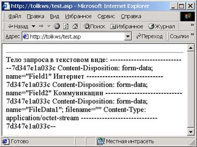

  var DataText = BinToText(Request.BinaryRead(Request.TotalBytes));
  Response.Write("<hr>Тело запроса в текстовом виде: " + DataText);
Для примера введем в Поле №1 «Интернет», а в Поле №2 «Коммуникации». Вот что мы увидим в окне браузера:
