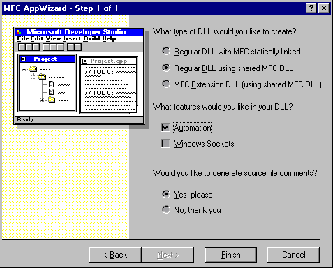

Нажмите ОК. Сейчас должен был запуститься мастер создания DLL. Оставьте все настройки по умолчанию и дополнительно отметьте пункт Automation (рисунок 2), после чего жмите Finish.

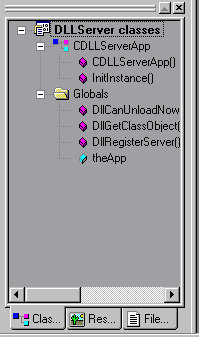

Вы получили проект, в который мастер добавил несколько необходимых вещей для существования нашего внутризадачного сервера. Если вы делали все, как было описано выше, то должны были получить картинку, как на рисунке 3.
Рисунок 3
У нас имеется три важные функции. Это DllCanUnloadNow, которая периодически вызывается СОМ для проверки возможности выгрузки DLL, DllGetClassObject, которая является точкой входа и используется для предоставления интерфейсов фабрик классов клиентам, и DllRegisterServer - функция, с помощью которой наш СОМ-сервер будет регистрировать себя в системном реестре. Для полноты картины не хватает только функции DllUnregisterServer, которая будет удалять из реестра нужную информацию. Вот её реализацией мы сейчас и займемся.

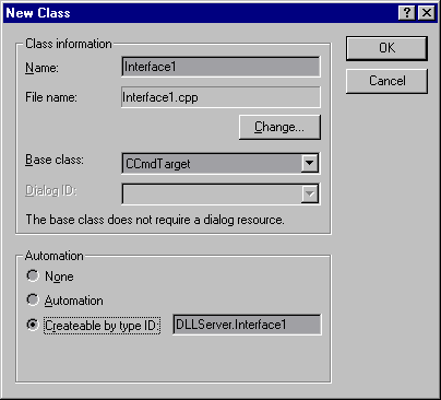

Давайте для полноты примера создадим в нашем сервере пару интерфейсов. Для этого выберите пункт меню View->ClassWizard и в появившемся диалоге выберите вкладку Automation. Нажав AddClass->New создайте новый класс, который будет отвечать за один из наших интерфейсов (см. рисунок 4). Назовем класс Interface1 и сделаем его потомком CCmdTarget (подобное наследование является необходимой вещью, так как именно этот класс в иерархии MFC предоставляет необходимую нам поддержку COM). Не забудьте отметить пункт Createble by type ID, где можно указать удобный вам ProgId вашего интерфейса. В данном случае, я оставил его таким, как это было предложено по умолчанию.
Рисунок 4
Нажмите ОК и создайте ещё один класс (точно так же) с именем Interface2. Нажмите ОК в ClassWizard и посмотрите, что получилось (рисунок 5). Мастер заполнил за нас файл с определениями нашего СОМ-объекта (DllServer.odl). В результате чего мы получили два интерфейса: Interface1 и Interface2. Также было добавлено два класса Interface1 и Interface2 (по имени соответствующих интерфейсов), которые будут содержать реализации функций, объявленных в СОМ-интерфейсах.

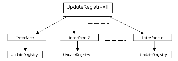

Сейчас обратимся к функции UpdateRegisryAll и посмотрим, как она работает:
BOOL PASCAL COleObjectFactory::UpdateRegistryAll(BOOL bRegister)
AFX_MODULE_STATE* pModuleState = AfxGetModuleState();
AfxLockGlobals(CRIT_OBJECTFACTORYLIST);
for (COleObjectFactory* pFactory = pModuleState->m_factoryList;
pFactory != NULL; pFactory = pFactory->m_pNextFactory)
if (!pFactory->UpdateRegistry(bRegister))
AfxUnlockGlobals(CRIT_OBJECTFACTORYLIST);
return FALSE;
#ifdef _AFXDLL
AfxLockGlobals(CRIT_DYNLINKLIST);
// register extension DLL factories
for (CDynLinkLibrary* pDLL = pModuleState->m_libraryList; pDLL != NULL;
pDLL = pDLL->m_pNextDLL)
for (pFactory = pDLL->m_factoryList;
AfxUnlockGlobals(CRIT_DYNLINKLIST);
return FALSE;
#endif
return TRUE;
Если отбросить всю мишуру этой функции, то для нас представляет интерес только 2 её цикла. Особенно второй. Как написано в комментариях, он предназначен для регистрации фабрик классов именно для DLL-сервера (а мы сейчас работаем как раз с ним). Как работает этот цикл? В переменную pFactory заносится указатель на фабрику классов каждого из наших интерфейсов, а затем для него вызывается функция UpdateRegistry. Т.е. алгоритм работы этого цикла, как и функции UpdateRegistryAll, сводится к тому, чтобы вызвать функцию UpdateRegisry для каждого интерфейса - рисунок 10.

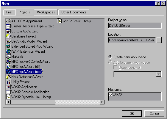

Итак, создайте проект SDI сервера, задав начальные установки, как показано на рисунке 12.

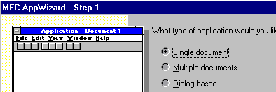

Затем на первом шаге появившегося мастера выберите пункт, как показано на рисунке 13.
Рисунок 13

Создайте новый проект с установками, показанными на рисунке 17.
Рисунок 17
