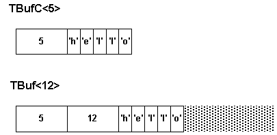

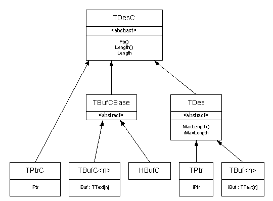

Строки в Symbian.
Для обработки строк в Symbian определен целый набор классов, называемых одним словом «Дескрипторы».

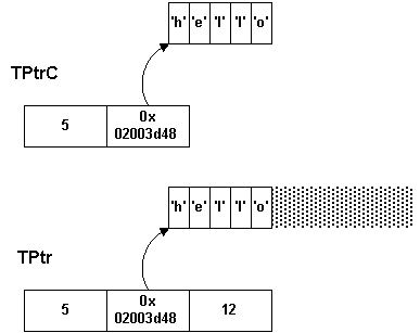

Дескрипторы-указатели (Pointer descriptors)
Это два класса: TPtr и TPtrC. TPtrC содержит только длину строки и указатель на ее начало. TPtr содержит также максимальную длину строки, кторая может быть представлена этим дескриптором.

Буферные дескрипторы (Buffer descriptors)
Это также два класса: TBufC и TBuf. Реализованы в виде шаблонов C++ и хранят строки внутри себя, не прибегая к динамическому выделению памяти.
Рисунок 2.
Динамические дескрипторы (Heap descriptor)
Хранят указатель на выделенную в куче область памяти.
Рисунок 3.
Иерархия
Все эти дескрипторы наследуются от одного базового класса TDesC, в котором определены базовые виртуальные методы Ptr(), Length() и т.д.
Рисунок 4.
Имеется два вида этих дескрипторов, различающиеся типом хранимых символов – 8- или 16-битных. Они различаются суффиксом: «8» или «16», соответственно. Версии же по умолчанию хранят текст в виде 8-битных символов, если символ препроцессора _UNICODE не определен, и в 16-битных, если определен.
