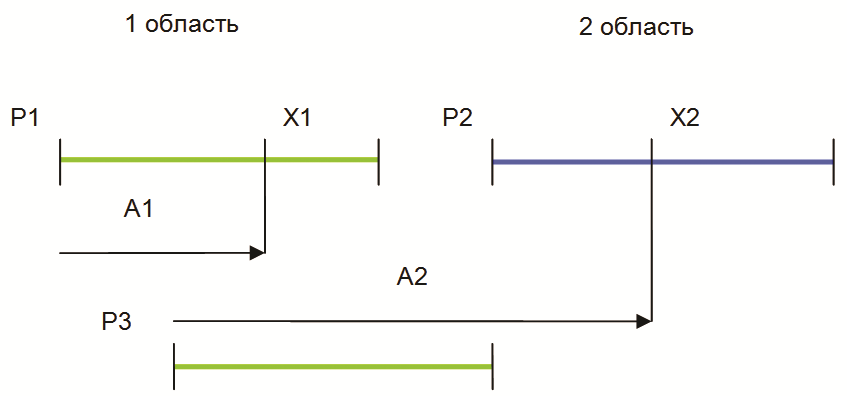

Далее используется допустимость описания в PL/1 «базированных» массивов, поскольку в качестве «базы» можно задавать не только указатель, но и процедуру без параметров, возвращающую указатель. В этом случае компилятор будет автоматически генерировать вызов такой процедуры при каждом обращении к массиву. Сама процедура-указатель написана так, как показано на рис. 1: если текущий индекс массива X1 «входит» в первую выделенную область памяти, процедура-указатель возвращает указатель P1 на первую область, а компилятор генерирует смещение A1. Если же индекс X2 массива превышает размер первой области, процедура-указатель вернет фиктивный указатель P3, равный указателю на вторую область P2 минус размер первой области. В точке обращения компилятор генерирует смещение массива A2 и прибавит его к фиктивному указателю P3, получив тем самым доступ к нужному элементу.
Рис.1 Обращение к элементам массива X1 и X2 в двух несмежных областях
Такой прием позволяет не загромождать текст программы вычислениями указателей, хотя из-за рекурсии несколько дополнительных присваиваний все же появляются. Принципиально возможно размещать массив и в большем числе несмежных областей, но в данном случае двух уже достаточно.

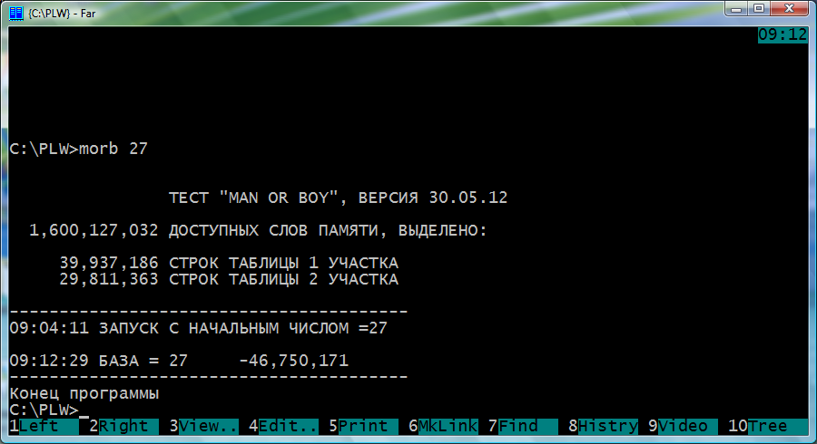

Результат приведен на рис. 2. Тест с начальным числом 27 выполнился менее, чем за 9 минут, получив значение -46750171 и построив для этого дерево глубиной 67 миллионов вложенных вызовов процедур А и В, а всего вызвав эти процедуры 292 миллиона раз. Поскольку компьютер имел лишь 1 Гбайт физической памяти, происходило обращение к диску, что существенно замедляло работу.
