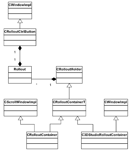

Этот control родился в результате осмысления и переработки одноименного контрола с www.codeproject.com. Если некоторые классы и переменные совпадают – это случайность, весь код написан с нуля и лишь небольшие фрагменты могут отдаленно напоминать его папу.
Назначение: позволяет располагать большое количество форм на сравнительно маленьком участке с помощью их сворачивания (см. рисунок 3). Это несколько похоже на интерфейс диалогов 3D Studio MAX.
Дизайн представлен на рисунке:
Рисунок 2
Класс CRolloutCtrlButton реализует кнопку, которая появляется над каждой формой и предназначена для сворачивания/разворачивания это формы.
| ПРИМЕЧАНИЕ Под формой или панелью в данном разделе я подразумеваю любое дочернее окно, имеющее стиль WS_OVERLAPPED. Если вы выбрали в качестве форм диалоги, то учтите – в редакторе ресурсов по умолчанию устанавливаются несколько другие стили, которые будет необходимо сменить. Нужно снять галочку с кнопки Title bar, System Menu, поставить Style – Child, Border – None, а на закладке Extended Styles выставить галочку Transparent. Почему я сам не занимаюсь установкой этих стилей? Дело в том, что главный стиль, который нужно установить – Child вместо Popup, после создания окна уже не изменить. Либо окно создано всплывающим, либо дочерним. Преобразования типа окна после его создания невозможны. |
К конкретной форме этот класс не привязан, поэтому его можно использовать где угодно. Это просто специфическая кнопка.
Класс Rollout содержит один экземпляр класса CRolloutCtrlButton и дескриптор окна (формы), к которой эта кнопка привязывается. Это чрезвычайно простой класс, объявляющий конструктор, деструктор и единственную функцию:
bool CreateButton(HWND hParent,CRect rc,HFONT hFont,PCTSTR szTitle);
которая создает кнопку.
Класс CRolloutHolder – это массив классов Rollout, реализованный с помощью стандартного класса ATL CSimpleArray. Он отвечает за добавление, удаление, поиск формы и другие функции над множеством форм, к которым уже привязана кнопка. Вот наиболее важные функции интерфейса:
CRolloutHolder инкапсулирует данные, но не реализует их отображение. За отображение отвечает обобщенный класс CRolloutContainerT, который реализует самые примитивные, общие операции пользовательского интерфейса, которые будут присущи всем «настоящим» реализациям. CRolloutContainerT – «не настоящий» класс потому, что он не является классом окна и не содержит карты сообщений. Настоящие виды строятся с помощью производных классов. Рассмотрим интерфейс данного класса.
Конкретный вид контрола определяется производными классами. Например, чтобы сделать контейнер прокручиваемым (scrollable), я написал вот такую простую реализацию:
class CRolloutContainer:
public CScrollWindowImpl<CRolloutContainer>,
public CRolloutContainerT
typedef CRolloutContainer _thisClass;
typedef CScrollWindowImpl<CRolloutContainer> _baseClass;
public:
DECLARE_WND_CLASS_EX(_T("AWTL_RolloutView"),0,COLOR_BTNFACE);

Использовать его очень просто:
AWTL::CRolloutContainer m_view; |
CDlg1 dlg1; CDlg2 dlg2; |
//Создание rollout-control в качестве окна представления
m_hWndClient = m_view.Create(m_hWnd, rcDefault, NULL,
WS_CHILD|WS_VISIBLE|WS_CLIPSIBLINGS|WS_CLIPCHILDREN,
WS_EX_CLIENTEDGE);
//Создание диалога (не модально)
dlg1.Create(m_view);
//Добавление его к rollout-control
m_view.AddDialog(dlg1,_T("First pane"),true);
dlg2.Create(m_view);
m_view.AddDialog(dlg2,_T("Second pane"),false);

Реализация rollout-control-а в стиле 3D Studio не так тривиальна. В ней самому приходится отрисовывать полосу прокрутки, и учитывать смещение содержимого относительно начала координат. Реализацию этого класса можно найти в исходных файлах, прилагаемых к статье. У меня еще есть идея создать масштабируемый rollout-control, который содержит диалоги, умеющие изменять положение своих дочерних окон в зависимости от размера. Диалог может быть унаследован от класса CDialogResize. Для того чтобы он изменял свой размер, ему необходимо посылать сообщение WM_SIZE. Это можно сделать из обработчика WM_SIZE класса контейнера – код не должен быть сложным. Оставляю вам его реализовать самим в качестве упражнения.
