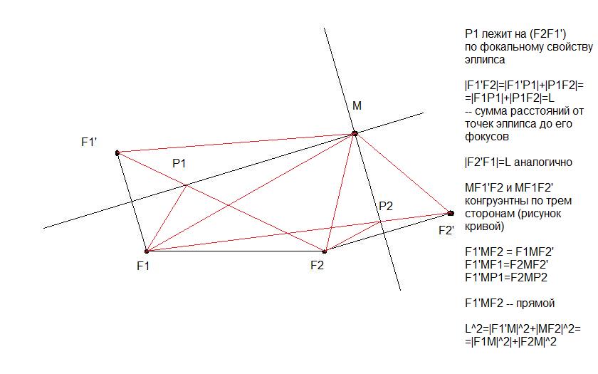

Все нешуточные. На самом деле, три последних доказательства верные. Алгебраическое -- "в лоб", без особой фантазии. Там действительно получается все наворочено, и я сделал где-то ошибку в первой части (если кто-то заметил, дайте знать), но потом переделал. Там все честно. Последнее -- смесь алгебры и геометрии. Ясно, что работать с окружностью удобнее, хотя бы потому, что касательные перпендикулярны отрезкам, соединяющим точки касания и центр. Поэтому в алгебраической части там все намного проще получается, все выводится через две переменные -- угол наклона и отношение радиусов. А геометрическое доказательство -- это типа особое! Просто "геометр" поленился объяснять то, что ему и так очевидно из рисунка. Хотя на рисунке он даже эллипс забыл нарисовать.
Итак, геометрическое. Насколько я понимаю, геометрия не очень любит эллипсы. По крайней мере, я с ними работать не умею. Есть такой способ построения эллипса ("с помощью циркуля"): берем бумажку, рисуем окружность, отмечаем центр ее, точка A, затем ставим внутри ее любую другую точку -- точку B. Теперь выберем на окружности любую точку. Согнем лист пополам так, чтобы точка B попала в эту точку на окружности. Получили линию сгиба. Сделаем то же самое для другой точки окружности. И т.д., в идеале для всех точек окружностей. Тогда линии сгиба описывают кривую внутри окружности -- эллипс с фокусами в точках A и B. Один радиус эллипса равен половине радиуса окружности, а другой -- как-то выражается через радиус окружности и расстояние между A и B. Замечу, что при таком построении каждая линия сгиба является касательной к эллипсу.
Таким образом, дан эллипс. Берем один его фокус. Для каждой касательной отображаем фокус относительно ее. Получаем окружность с центром в другом фокусе. Наша задача сводится к следующей. Дана окружность с центром в A, берем любую точку B внутри окружности (это фокусы невидимого эллипса), строим прямой угол с вершиной в точке B, он пересекает окружность в точках C и D, т.е. эти точки на окружности, и угол CBD прямой, строим серединные перпендикуляры к BC и BD (перпендикулярные касательные к невидимому эллипсу), они пересекутся в точке M, причем, т.к. треугольник CBD прямоугольный, то точка M -- середина гипотенузы, отрезка CD. Пусть точка O -- середина отрезка AB (центр невидимого эллипса). Надо показать, что расстояние MO зависит только от расстояния AB и от радиуса окружности (эти две величины, как я раньше сказал, определяют радиусы невидимого эллипса, и наоборот, радиусы эллипса однозначно определяют расстояние AB -- расстояние между фокусами эллипса, и радиус окружности -- он равен диаметру эллипса).
В итоге. Есть две точки A и B, расстояние между ними x. Из точки B выпускаем два луча под прямым углом, на них отмечаем две точки -- C и D так, что AC=AD=y. Надо показать, что расстояние между серединой отрезка AB (точка O) и серединой отрезка CD (точка M) зависит только от x и y, т.е. не зависит от того, под каким углом выпускаются лучи. На рисунке геометр изобразил это красной окружностью. Заметьте, эллипсом тут уже и не пахнет.
Новый рисунок:
В принципе, тут уже более менее понятно. Самый простой способ, который я нашел, такой: MO -- медиана AMB, значит 2|MO|^2=|MA|^2+|MB|^2-|AB|^2/2 (это так выражается длина медианы через стороны -- можно вывести в одну строчку векторным способом, т.е. представить MA=MO+OA,MB=MO+OB, скалярно умножить на себя оба выражения и сложить), но т.к. MB=MD и треугольник AMD прямоугольный, то 2|MO|^2=|AD|^2-|AB|^2/2, т.е. |MO|^2=(2y^2-x^2)/4 -- не зависит ни от чего, кроме расстяния AB и радиуса окружности (другими словами, определяется только радиусами невидимого эллипса).

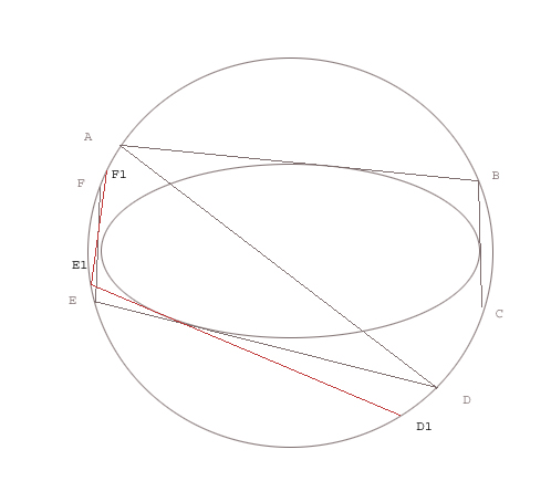

Поризм Понселе — это утверждение, которое элементарно сформулировать, но очень сложно доказать. Я знаю, "элементарные" доказательства. Но элементарные доказательства слишком далеко уводят от сути: Поризм Понселе — это следствие из теоремы сложения точек на эллиптической кривой.
Решить задачу про эллипс в лоб, выписав три уравнения, для меня не составляло труда. Интереснее было решить задачу в уме. При этом я решил, что при таких условиях воспользоваться Поризмом Понселе не зазорно.
Итак, мы имеем Поризм Понселе, которые с одной стороны, является более общим утверждением, а с другой не объясняет почему углы в нашем случае прямые. Чтобы это объяснить, надо воспользоваться центральной симметрией чертежа.
Я дам своё не очень изящное доказательство.
Попробую объяснить, что на этой картинке нарисовано. Возьмём точку A и построим точки B и C с помощью касательных к эллипсу. Пусть центрально симметричная точке А точка D не совпала с точкой С. Предположим произошёл "недолёт". Построим симметричные точки точкам А, В и С. Назовём их D, E и F. Теперь начнём двигать точку D по направлению к A. Это в свою очередь приведёт к движению точки F. Будем продолжать движение пока F не совпадёт с A. В то же время точки C и D не будут совпадать, так как при движении точка D всё больше удалялась от C. Согласно Поризму Понселе ломанная C, B,A(F),E, D должна быть замкнутой. Противоречие.
