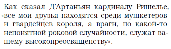

«Съешь этих ``мягких французских булок'', да выпей чаю.
Съешь этих мягких французских булок, да выпей чаю.
``Съешь'' этих мягких французских булок, да выпей чаю»

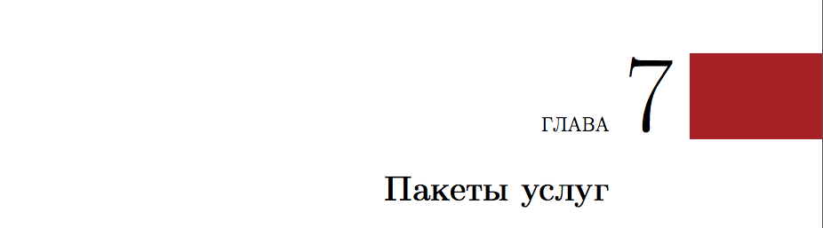

Вот пример заголовка в моем документе:
Приятно, красиво. А вот код, который такие заголовки делает:
\makeatletter
    \newlength{\numberheight}
    \newlength{\barlength}
    \makechapterstyle{veelo}{%
        \setlength{\beforechapskip}{10pt}
        \setlength{\midchapskip}{15pt}
        \setlength{\afterchapskip}{10pt}
        \renewcommand{\chapnamefont}{\normalfont\LARGE\flushright}
        \renewcommand{\chapnumfont}{\normalfont\HUGE}
        \renewcommand{\chaptitlefont}{\normalfont\HUGE\bfseries\flushright}
        \renewcommand{\printchaptername}{%
            \chapnamefont\MakeUppercase{\@chapapp}}
        \renewcommand{\chapternamenum}{}
        \setlength{\numberheight}{18mm}
        \setlength{\barlength}{\paperwidth}
        \addtolength{\barlength}{-\textwidth}
        \addtolength{\barlength}{-\spinemargin}
        \renewcommand{\printchapternum}{%
            \makebox[0pt][l]{%
                \hspace{.8em}%
                \resizebox{!}{\numberheight}{\chapnumfont \thechapter}%
                \hspace{.8em}%
                \raisebox{25pt}{\resizebox{\barlength}{\numberheight-20pt}{\colorbox{nicered}{}}}}}%
        %        \rule{\barlength}{\numberheight}}
        \makeoddfoot{plain}{}{}{\thepage}
    \makeatother
\chapterstyle{veelo}
Я не имею ни малейшего представления, что этот код делает (то есть по отдельности там все понятно, но в общем — это мрак). Нормального описания этих команд и постепенного введения в эти команды нет нигде. Не говоря уже о том, что здесь есть команды LaTeX'а и класса memoir, а не только TeX'а. Но без таких извращений любой документ превращается в унылое дерьмецо.
Я, кстати, попытался сделать похожее для секций в главах, но с правой стороны. После двух часов копаний я плюнул на все и отсавил все, как есть.

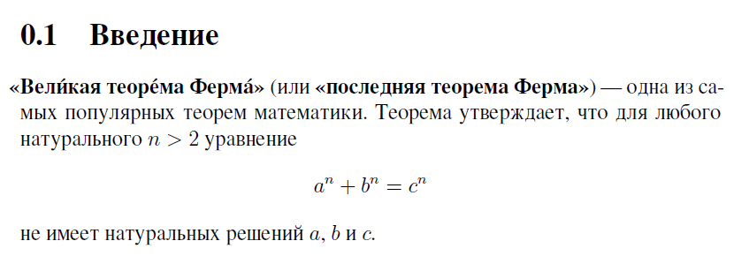

А я знаю — \usepackage{microtype} :-)
M>Потому что стандартные кавычки в TeX'е — это ``'', он не превращает их в "лапки", в введенные вручную «» он не воспринимает:
«Елочки» там вводятся так:
<<текст в кавычках>>
«Лапки», если я правильно помню, так:
\glqq текст в кавычках\grqq

Не согласен.
Во-первых, хотелось бы дать определение понятию «простота» применительно к работе с рассматриваемыми инструментами, причем не путая его со свойствами «эффективность» и «привычность».
Во-вторых, раз уж речь идет о простоте, пример.
\section{Введение}
% Текст взят из Википедии
\textbf{<<Вел\'икая теор\'ема Ферм\'а>>} (или \textbf{<<последняя теорема Ферма>>}) "--- одна из самых популярных теорем математики.
Теорема утверждает, что для любого натурального $n > 2$ уравнение
$$ a^n+b^n=c^n $$
не имеет натуральных решений $a$, $b$ и $c$.
Результат:
Перечисли, пожалуйста, простые действия, которые нужно произвести в MS Word для достижения того же. Условия: висячая пунктуация, кавычки, знаки ударения, неразрывный половинный пробел перед тире и половинный пробел после, переносы (свешенные на половину своей длины), математические знаки, набранные одинаковым шрифтом, удобный способ задания комментариев (включая возможность закомментировать кусок текста).
Половины этого в MS Word ты вообще никак не достигнешь, для остального тебе понадобится на порядок больше телодвижений. Или ты хочешь сказать, что набрать вышеуказанный отрывок — непросто? Я ввел всё по памяти, причем я вовсе не \TeXник, я за всю жизнь сделал на TeX только три законченных документа.
Что в TeX хорошо, так это декларативность. Например, вместо вышеуказанного можно было бы написать
\newcommand{\theoremname}[1]{\textbf{#1}}
\theoremname{<<Вел\'икая теор\'ема Ферм\'а>>} (или \theoremname{<<последняя теорема Ферма>>})...
и потом в любое время заменить команду и сменить форматирование. Аналог в MS Word — стили — хоть и может предоставить такую функциональность, но требует куда больше мышедвижений.
Или можно задать команду \ToDo, которая выводила бы текст в толстой рамке заметным шрифтом во время разработки, а потом ее можно было бы с легкостью заменить на команду, ничего не делающую.
Правда — не противоречу ли я сам себе? :-) — TeX изнутри напрочь императивен, из-за чего многие настройки приходится делать не с того конца. Но когда они уже сделаны, вводить сам текст просто и приятно.
