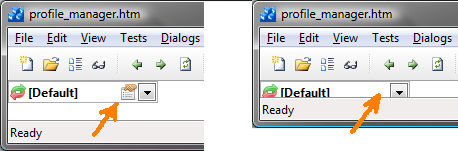

Здравствуйте, c-smile, Вы писали:
CS>Не верю. Вот тест:
А зря
Немного не по теме, но подобная проблема с пропаданием картинок есть здесь.
При наведении на img (у которого стоит glow) происходит его пропадание. Причем я долго не мог понять почему в browse.exe все это прекрасно работает, а в реальном приложении нет. Думал у меня косяк какой. Оказалось проблема в следующем:
В первом случаевсе будет отображаться нормально, а во втором случае, если сжать по вертикале по самое "нехочу", то начинается пропадание img при наведении мышью. А по самое "нехочу" у меня сжимается в рабочем приложении именно потому, что это своего рода отдельный контрол. Там высота hWnd выставляется строго по размеру минимальной допустимой высоты, при которой отсутствует вертикальны скроллбар.
Спасибо,
Николай
www.nikeware.com — "To merge or not to merge?"
Re[3]: Проблема с htmlayout.dll v3.3.1.40 в избранное  новое    модер.
От: Nikolazwww.nikeware.com
Дата: 11.12.09 08:17
Да, все это появилось где-то примерно начиная с 38-40 билда.

N>В первом случае все будет отображаться нормально, а во втором случае, если сжать по вертикали по самое "нехочу", то начинается пропадание img при наведении мышью. А по самое "нехочу" у меня сжимается в рабочем приложении именно потому, что это своего рода отдельный контрол. Там высота hWnd выставляется строго по размеру минимальной допустимой высоты, при которой отсутствует вертикальный скроллбар.
Прошу прощения за беспокойство.
Будет ли фикс всего этого дела?
В последнем билде тоже не работает
Спасибо

Здравствуйте, Nikolaz, Вы писали:
N>>В первом случае все будет отображаться нормально, а во втором случае, если сжать по вертикали по самое "нехочу", то начинается пропадание img при наведении мышью. А по самое "нехочу" у меня сжимается в рабочем приложении именно потому, что это своего рода отдельный контрол. Там высота hWnd выставляется строго по размеру минимальной допустимой высоты, при которой отсутствует вертикальный скроллбар.
N>Прошу прощения за беспокойство.
N>Будет ли фикс всего этого дела?
N>В последнем билде тоже не работает
N>Спасибо
Будет. На пока убери glow c этого image.
Можешь добавить image-transformation если нужен visual highlight:
img[cmd]:hover
  //outline:1px glow red 1px;
  foreground-image-transformation: contrast-brightness-gamma(0.8,0.5, 1.6);
  transition:blend;
Re[5]: Проблема с htmlayout.dll v3.3.1.40 в избранное  новое    модер.
Дата: 21.12.09 08:09
CS>Будет. На пока убери glow c этого image.
CS>Можешь добавить image-transformation если нужен visual highlight:
Ага, спасибо!
