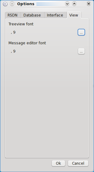

M> 2. При выборе шрифтов шрифты вроде применяются, а их названия не отображаются (это быть глюк Qt под макОСь правда)
Еще если настройки шрифтов не менять, то их названия тоже не отображаются. Выглядит весьма коряво (Скриншот). Если поменять, то шрифт запоминается и отображается правильно.

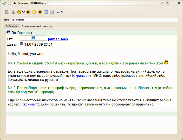

В предварительном просмотре сообщения вместо иконки пользователя показывается непойми что. Ссылка "Показать положение в теме" указывает на http://www.rsdn.ru/forum/message/0.aspx.
