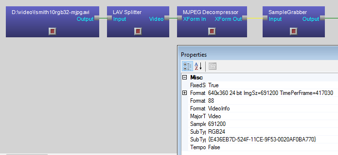

Речь про DirectShow? Там MJPEG Decompressor умеет несколько выходных форматов, поэтому надо лишь, чтобы фильтр, с которым его выход соединяют, отказался принимать RGB32 и согласился только на RGB24. Если это не ваш фильтр, и вы его поведением не управляете, можно поставить после MJPEG Decompressor стандартный Sample Grabber, сказать тому, чтобы принимал RGB24,
тогда MJPEG Decompressor будет ему RGB24 выдавать.
Здравствуйте, D. Mon! Благодарю Вас за подсказку! Заработало как надо!
