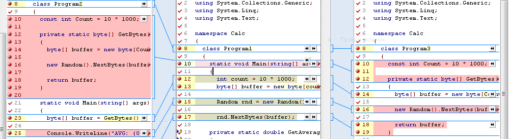

Выкроил время, потестил диффалки. Из списков на wiki и stackoverflow отобрались (по алфавиту):
Из жалости пропущены AnkhSvn diff, TFS-овский diffmerge.exe, Tortoise Merge и KDiff.
Наклёвывается весьма интересная вещь — CodeCompare, если в следующей бете наконец починят глючащий детект регионов — добавлю в список.
Скриншоты (2 mb). Исходники для проверки.
Рецепт: взять чуть-чуть кода (Program 1.cs)...

Результаты — на скриншотах.
Единственный (да и то условно) правильный дифф между Program1.cs и Program3.cs — старый добрый windiff. За ним толпятся Compare It!, Compare++, WinMerge, Beyond Compare и Araxis — у каждого свои глюки, так что явного победителя нет, порядок — по личным предпочтениям.
Из толпы слегка выбивается Compare It!, который а) иногда вспоминает про перемещённые строчки (а winmerge лучше бы про них и не вспоминал) и б) лучше остальных прожёвывает файлы c кучей изменений (доберусь до работы — скину примеры).

S>Наклёвывается весьма интересная вещь — CodeCompare, если в следующей бете наконец починят глючащий детект регионов — добавлю в список.
UPD. Починили в 1.0.7. В субъективном рейтинге — в первой тройке вместе с Compare It! и Compare++. Причём разработчики обещали бесплатную версию. Ждём!

S>3. Допилить алгоритм диффа. Сравните сами с windiff, compare it! и compare++. Особенно с тем, как compare++ сравнивает .cpp
Сравнение кода с учетом структуры и лексики языка — актуальная задача для нас.
S>Из текущих:
S>1. В 1.00.8 поехала подсветка строчек.
S>2. Подсветка не масштабируется вместе с зумом.
Уже пофикшено.

Да обычнейший. Есть момент твоего последнего коммита. Есть текущий код. Даже если посмотреть что меняли по каждой ревизии отдельно, постоянно натыкаюсь на те же грабли — рефакторинг + перемещение кода.
S>Для взрослого конфликтного 3-way merge -> ClearCase Merge, BeyondCompare
Так всё проверенное даёт худшие результаты для 3-way, чем при обычном сравнении.
Beyond хоть что-то смог (хотя пока не увидел, чтобы он выделялся по точности результатов).
ClearCase Merge я так понимаю, только пакетом? Тогда пропустим.

Таки проверил 3-way merge, взяв Program1.cs за общего предка (ведь могли же 2 программиста написать код, отличающийся только порядком методов). Из умеющих справился только Beyond Compare, да и то получил 2 метода GetBytes() в результате. Нет уж, лучше по старинке

Re[2]: [Diff-tools] Что ж оно всё такое убогое? в избранное  новое    модер.  /!\
От: SinixСтат.
Дата: 16.05.10 01:53
Здравствуйте, Jim_Hawkins, Вы писали:
J_H>http://www.compareandmerge.com/
J_H>Автор на RSDN бывает.
Увы, на Win7 x64 не завёлся. Постоянно выдавал
The operation could not be performed because your computer
has not enough free memory left.
Это с 4мя гигами памяти (из них 2,5 доступно). Зато триалы (ограничение по количеству сравнений, а не по срокам) считал за милую душу.
Отписался в саппорт.
От: SinixСтат.
Дата: 20.05.10 09:22
Здравствуйте, Tom, Вы писали:
Tom>А что было конкретно не так с Araxis-ом? Пока лучше него не видел. CodeCompare пока не пробовал.
Ла всё не так.
Глюкавый мерж. Берём Program1.cs как общего предка, радуемся во что у него превратилось static void Main.
Вот почему слева — весь метод, справа — только часть?
Представляем что будет при попытке смержить?%)
Неудобный гуй. Очень тяжело отследить, что изменено, даже для варианта Program1 -> Program2. По-идиотски расположенные настройки (за это можно смело можно лишать лицензии на Ribbon UI).
Сливающий на сложных диффах алгоритм. И снова кривой гуй, требующий расставить ручками sync links, указывая номера строк *(sync links нифига не помогают кстати).
Подозреваю, araxis заточен под отличные от моих юз-кейсы.
P.S. Только не подумайте, что я гноблю исключительно araxis. Остальные ничем не лучше.
P.P.S. У CodeCompare слегка страшный вид, но после настройки (см скриншоты) — терпимо. Если есть лицензия (откуда-то нашлась, кто и когда её покупал — ), то цвета даже можно сохранить После переписки с саппортом починили подсветку overview margin — используются цвета фона, если цвет текста совпадает.
От: SinixСтат.
Дата: 22.05.10 08:21
Здравствуйте, Devart, Вы писали:
D>Скриншоты с CodeCompare я не нашел.
Мать-мать-мать... Я уже запутался в них. Страшный вид у Compare It, CodeCompare юзабелен без настроек. .
D>Доступна версия 1.00.8 — http://www.devart.com/codecompare/download.html
D>Пишите свои отзывы и пожелания.
Ок. Про выравнивание блоков мы уже говорили
Ещё из долгосрочных:
1. Обнаружение перемещённых строк.
2. Учитывать блоки кода/методы для более точного диффа. Поскольку есть доступ к code model редактора — половина работы уже сделана.
Из текущих:
1. В 1.00.8 поехала подсветка строчек (см скриншот).
3. Мелкие значки на merge buttons (а с зажатым ctrl — нужен микроскоп). Может, добавить тултипы?
4. Уже писал. Нажатие на merge button отменяется только через Undo. Лучше выделять смерженные/отредактированные области визуально и оставлять кнопки.
5. Уже писал. Smart collapse должно работать в 2 стороны.
6. Нет настроек для symbol comparison. Хотя бы цвет + сравнение по словам не помешало бы.
А то попытка отрисовать
Console.WriteLine("AVG: {0}", GetAverage(buffer));
как изменение строчки
Random rnd = new Random();
выглядит страшновато.
7. Окно diff'а не запоминает часть настроек. В каждом новом сравнении включены symbol comparison и synchronize scrollbars.
P.S. Чувствую себя штатным бета-тестером. Восемь активных фидбаков на ms connect, разборки по 4м extension'ам на VS Gallery и переписка с 3мя саппортами diff-tools.

Re[4]: [Diff-tools] Что ж оно всё такое убогое? в избранное  новое    модер.  /!\
От: SinixСтат.
Дата: 25.05.10 15:39
S>>5. Уже писал. Smart collapse должно работать в 2 стороны.
D>Мы будем разворачивать полностью весь код при повторном нажатии, вы это имеете в виду?
А вот мда Тоже призадумался.
Из опыта саппорта гиперактивных пользователей набил шишек на простое правило: любое неочевидное действие (особенно с пользовательским интерфейсом) должно быть возвращаемым (причём желательно как toggle). Чтобы обычный воркфлоу "ух ты, кнопочка, нажмёём... ААА отменитьотменитьотменить ААА... ффух... ух ты, кнопочка..." не прерывался на самом интересном месте пожеланиями доброй смерти разработчику
Как вариант — возвращать к предыдущему состоянию. Или просто разворачивать, как предложили вы.
D>Доступна версия 1.00.9 — http://www.devart.com/codecompare/download.html

S>Выкроил время, потестил диффалки.
Я потестил DiffCommander + VisualComparer и SynchronizeIt + CompareIt
Итого:
SynchronizeIt
не умеет показыват результаты в процессе скана, тк не умеет останавливать прокрутку если скролбар сдвинуть вверх, хотя в 2.0 умел, вероятно баг
косяк с подсветкой болдом части пути — выделенная часть пути отвлекает внимание
CompareIt
кое какие косяки с навигацией по файлу
куча всяких настроек, пока не разобрался
Лицензионный, за 9.57$
DiffCommander
косяк с прокруткой колесом мыши
дикая раскраска, слишком много цветов
запускает студию по двойному клику по файлу, как изменить это, не ясно
слабые настройки, дефолты глупые
фолдеры показывает очень странно, нужно привыкать
VisualComparer
нет прокрутки колесом
дикие цвета
неудобный перегруженый тулбар
нельзя перекинуть выделеные строки
Оба VisualComparer и CompareIt умеют подсвечивать синтаксис, правда для CompareIt нет профиля для С#.
Обилие мелких косяков у обоих программ, вероятно, проги пишутся в одиночку.
Или наверное писались по одиночке а сейчас уже на баги интереса не осталось
Вероятно, авторы брали кое какие идейки друг у друга
