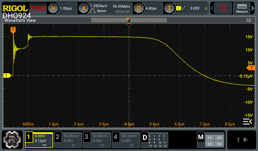

Квен в любом случае тупой. Я периодически смотрю, нет ли прогресса, но увы
Вот из последнего:
Q:
Я нашёл ферритовое кольцо с начальной магнитной проницаемостью около 120 000 размерами 26х16х10 мм с индукцией насыщения около 12 000 Гс и маленькой коэрцитивной силой. Судя по графику, петля имеет высокую степень прямоугольности (0.85–0.95).
Я думаю на этом феррите делать магнитный ключ для тяжёлых мосфетов — 20 нФ на затворе с требуемым напряжением 10 В. Мой драйвер обеспечивает ток всего 2 А. Думаю делать дроссель с одним витком, а перед дросселем ставить керамический конденсатор на 10 нФ, с ESR примерно 20 мОм.
Какова будет зардержка, длинна фронта и какова амплитуда выброса, и что будет после выброса (как будет изменяться напряжение на затворе)?
A:
Анализ магнитного ключа на насыщающемся дросселе
2. Время задержки до насыщения
Оценка через заряд предварительной ёмкости:
Cₚ = 10 нФ заряжается током 2 А: dV/dt = I/C = 2 / 10нФ = 0,2 В/нс
Для достижения ~10 В: ~50 нс
Но высокая индуктивность 114 мкГн ограничивает скорость нарастания тока
3. Длительность фронта после насыщения
После насыщения индуктивность падает до ~30 нГн, и начинается разряд Cₚ в C₉ через Lₛₐₜ.
Смотри, беглое чтение, без глубокого анализа его измышлений, сразу же находит 2 косяка:
1) Он не может сообразить по описанию, где в цепи стоит дроссель — пытается заряжать 10 нФ через дроссель, хотя из описания явно видно (выделил жирным), что дроссель в этом процессе не участвует, т.к. конденсатор стоит до дросселя, перед ним.
2) Сразу после насыщения у него начинает течь тот в обратную сторону: индуктивность насыщения у него в обе стороны одинаковая, без знака.
Если ты посмотришь его ответ, то он знает что такое прямоугольная петля гистерезиса (он ранее написал про интервал от -B до +B — это просто недостаток "мышления".
Вот такие его косяки видно даже неспециалисту, просто при вдумчивом чтении его попыток Имитации Мышления.
Код он и пишет и анализирует примерно также, но на примере анализа цепей это просто легче показать — меньше текста надо.
Как бы то ни было, у него есть плюсы: он умеет рассматривать осциллограммы: кидаешь ему осциллограмму, и он запросто считает dI/dt на запршенном участке.
Всё сказанное выше — личное мнение, если не указано обратное.

Тут не надо сёрфить — до сёрфинга ещё далеко: оно задачу понять не может.
Снова не верно. Я даже не полностью читал твой ответ, т.к. в начале ответа приведена неверная цепь.
Правильная цепь выглядит так:
Драйвер->С1->Дроссель->Затвор(C2)
И это самые явные, самые очевидные косяки. Его решение ещё вычитывать нужно.
Ну например потому, что магнитный ключ имеет утечку: до момента насыщения C2 будет уже заряжен до какого-то значения — считать в лоб тут нельзя.
Чтобы сёрфить, нужно ещё понять, что надо что-то сёрфить — возможно, что там вообще сёрфить не надо. Дети это в третьем классе учатся делать: у них в задачах появляются лишние условия, которые не влияют на ответ, которые учитывать не надо.
Если ты полезешь сёрфить за тем, что считать не надо, ты просто потеряешь время. В случае квена так и будет: он даже задачу понять не может.

Увы, но даже NI Multisim спотыкается о переходные процессы — выдаёт ошибку и затыкается. Приходится шаманить с временем шага, что далеко не всегда успешно. Приходится дробить схему и считать по частям.
Конкретно для магнитного ключа я писал отдельную маленькую софтинку. Заметь, только на расчёт магнитного ключа на i9-11900kf уходит половина секунды (в один поток), это с адаптивным шагом. Без такого хака (адаптивный шаг) оно либо считает до ишачьей пасхи, либо падает.
Зело сомневаюсь, что встроить такой расчёт в большую систему, типа NI Multisim возможно: расчёт задаёт длинну шага, и это может быть неприемлимо для остальной части схемы. Скорее всего результат будет когда рак на горе свистнет.
Гораздо более продуктивным может быть аналитическое решениение, но оно получается супермегасложным.
Отредактировано 23.04.2026 12:33 Философ . Предыдущая версия .

Переписка не про мосфеты, а про цепь из одного дросселя и двух конденсаторов, которую питает источник тока. Это простейшая цепь. Однако квен не может сообразить, кто к кому подключен. Похожие цепи дают на ТОЭ, на втором и третьем курсе.
UPD: про мосфеты, он кстати, знает — даже может рассказать причину по которой в графике SOA сверху прямая линия, и по какой причине в разделах Absolute Maximum Ratings ток отличается от того, что на графике. Квен может рассказать про любой график в даташите, подробно обосновав причины по которым этот график именно такой, и зачем он вот такой. Однако рассказать теорию — это одно, а по описанию понять к чем подключен C1, а к чем С2 — совершенно другое. Он владеет математическими методами, в т.ч. численными, но применять их не может.
Чтобы его использовать с пользой, нужно по кусочкам декомпозировать задачу, напрячь его на нужный мат. метод или численный метод, и собрать всё это руками. Это огромная работа — куда большая, чем подбирать методы решения под конкретный кусочек. И с задачами которые при её выполнении возникают справляется и Гигачат. На кой ляд тогда этот квен нужен? И я не про 30b — думаю на сайте у них куда более крупная модель.

Re[4]: Qwen3.6 27B
От: Философ Ад http://vk.com/id10256428
Дата: 24.04.26 13:37
Здравствуйте, BlackEric, Вы писали:
Ф>>Ты про какую именно модель?
Ф>>Я использовал ту, которая на сайте для описания осциллограм — реально хорошо справляется.
BE>qwen3.6:35b. Запускаю локально под Ollama.
О! А можешь сделать доброе дело? Попробуй ей вот это скормить http://files.rsdn.org/67254/RigolDS20.png
Запрос такой:
На скриншоте представлена часть осциллограммы снятой с L-C цепи, где представлен процесс разряда конденсатора. Игнорируя выбросы укажи промежуток времени, где скорость падения напряжения максимальна. Какова она?
Скажи, на каком железе, и сколько трудилась модель. Что ответила.
